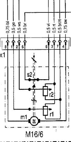

Hast Du Dir mal die Drosselklappe angesehen und eventuell mal mit einer intakten getauscht? Die ist ja leider beim M104 ziemlich aufwendig. Stellmotor, mehrere Potentiometer, etc. Die kommuniziert auch mit dem Motosteuergerät. Dass die falsche Werte liefert und das starten vehindert?

Drosselklappe
- kann ausgeklammert werden:
1. fast neu.
2. weiß ich von einem Mercedes-Fachmann der Motor würde mit defekter Drosselklappe starten "nur" unrund/schlecht laufen.
