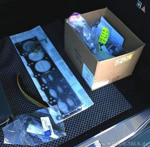

Zuerst zu Mercedes und die Teile besorgt:
1x Ventideckeldichtung          A 104 010 2130
14x Kopfschrauben               A 104 990 0012
6x Ventilschaftdichtungssatz  A 612 050 0058
Kopfdichtungsatz                 A 104 010 3720
Gleitschiene links                A 104 050 1416
Gleitschiene rechts              A 104 050 1516
Gleitschiene oben                A1040521416
Kurbelwellensimmering        A120 997 0346
Kettenspanner                    A120 050 0211
6x Kerzen                          A 003 159 6703/26

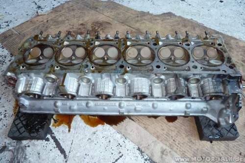

Den Kopf haben wir komplett zerlegt und alle Schaftdichtungen erneuert und die Ventile eingeschliffen. Allerdings sahen die meisten noch aus wie neu! Bei 24 Ventilen entwickelt sich diese Arbeit zu einer monotonen Routine die sehr beruhigend wirkt.😁
Beim betrachten der alten Kopfdichtung (diese wurde vom Vorbesitzer bei 150.000km schon mal erneuert) konnte man genau sehen wie diese beim abdichten der Ölkanäle versagt hat. Alle sechs waren komplett ausgewaschen. Mich wundert es wirklich das Mercedes diese Schwachstelle nie in den Griff bekommen hat (wollen).
Die Zylinderlaufbahnen sahen dagegen sehr schön aus! Für 257.000km Laufleistung ist so gut wie kein Verschleiss zu sehen. (siehe Fotos)

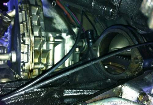

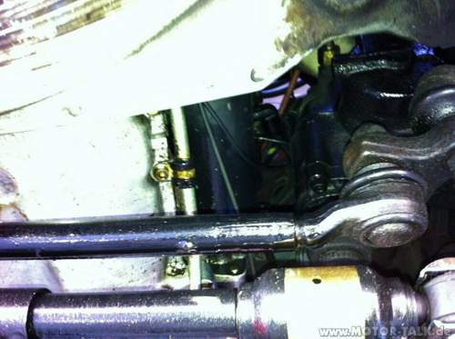

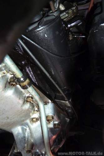

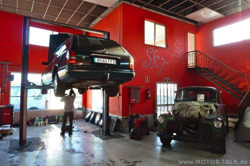

Auf der Bühne sah man erst das Ausmaß der Unrichtigkeit! Der Komplette Unterboden bis zur Anhängerkupplung war in Öl gebadet!
Vor dem Zerlegen habe ich Fotos aller Stecker und Schläuche gemacht, damit man später nicht rumrätselt, wo was hinkommt.
Anschliessend Kühlwasser abgelassen, Klima gas abgesaugt und mit dem Zerlegen angefangen.

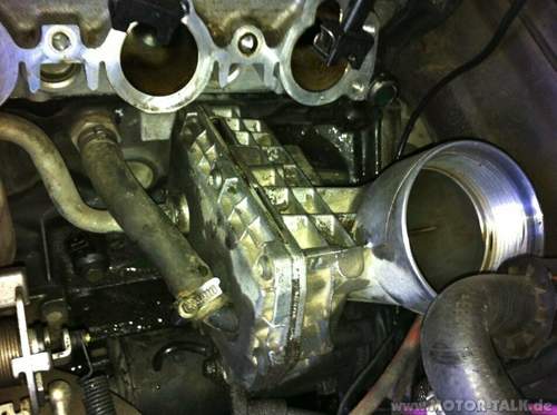

Das erste Hindernis waren die Unterdruckschläuche unter der Ansaugspinne. Normalerweise sind diese aus Gummi. Bei meiner Schwabensänfte waren sie inzwischen aus Bakelit und sind beim Ausbau zerbrochen.

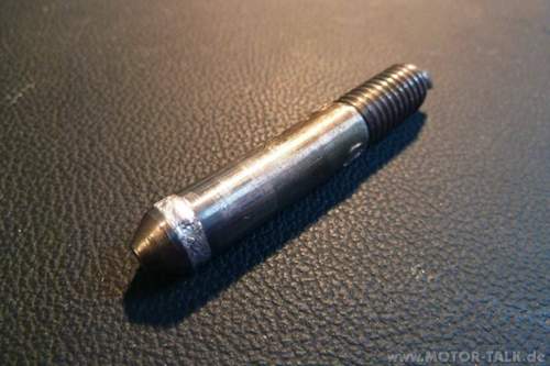

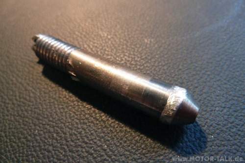

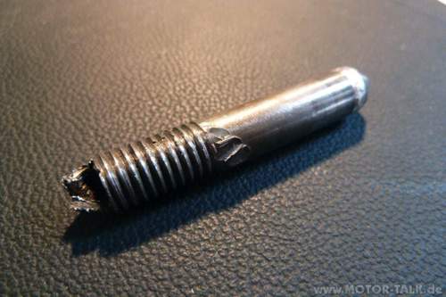

Beim Ausbau der Gleitschienen kam der Führungsstift einfach nicht raus, also haben wir die Schiene einfach mit Gewalt rausgezogen und den Kopf mit den alten Stift zum Planen gegeben und die Jungs dort damit beauftragt, diesen auszubauen.
Die hatten keine andere Möglichkeit als ein Aussengewinde zu schneiden und mit Wärmebehandlung und ein paar Tonnen kraft daran zu ziehen.
Dabei kam leider auch etwas Aluminium vom Kopf mit raus, aber der neue hatte trotzdem genug halt.🙄

wie kann man denn das ölfitergehäuse nicht abdichten... wenn der kopf schon ab ist...wenn es dazu so verölt ist wie deines... rundrum....
das kostet 3 €
das kostet 3 €
Ich weiss...aber das ding sah so dicht aus und ich habe erst danach erinnert, dass das eine Standard-Schwachstelle ist.
Aber was soll's, wenn der auch das tropfen anfängt kommt die Ansaugbrücke wieder runter, ist ja nicht so schlimm.😉
Auf jedem Fall nett, dass Du mich darauf hinweist!
saludos aus dem eiskaltem Mallorca!
joered
da wirst du dich echt ärgern.... der schlauch und der o ring müssen neu... was denkst du wo das öl da herkommt... man kann es prima sehen auf den bildern... von unten... von oben...vom motor aus kann da kein öl hinkommen... und dein ölverbrauch wird nicht viel weniger... ich kann mir nicht vorstellen.. das du das nicht wußtest... dazu liest du hier zu viel...so gennug geschimfpt... ich will dich ja nochmal besuchen...😁
Es war ja alles voll Öl! Links, rechts, vorne und hinten! Das Hitzeschutzblech des Kats diente als Ölaufangwanne. Hinzu kam, das der Anschluss der Druckleitung zur Niveaupumpe auch undicht war und fleissig Hydrauliköl auf dieser Motor-Seite versprüht hat. Seltsamerweise nicht immer. Auf einmal war der Hydraulikbehälter leer, dann habe ich 2 Liter nachgefüllt und es hat eine Woche gehalten...dann auf einmal wieder alles weg!
Also habe ich die Druckleitung an der Pumpe samt Hohlschraube und Kupferringe erneuert und nun ist das auch wieder in Ordnung.
Wie gesagt, nach den letzten 1000km sah alles sehr trocken aus. So trocken, dass ich mir sorgen mache, das er jetzt das rosten anfängt!😁😁😁
Der Ölverbrauch ist nun bei null!
Wenn Du auf die Insel kommst darfst Du mein Versäumnis aber sehr gerne mit mir nachholen!😉
