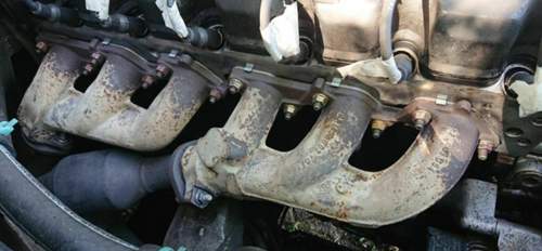

also ich hab die Abgaskrümmer montiert. Der Motorlauf jetzt hört sich bedeutend besser an wie damals mit undichten Krümmern.
Hier ein paar Bilder vom Ausbau.
Man kann schön sehen wo die Abgase an der Dichtung vorbei gegangen sind.
Dsc
Dsc
Dsc
Dann hab ich die Stehbolzen ausgebaut damit ich den Zylinderkopf an der Stelle richtig reinigen kann. Da war schon jede Menge Schmodder dran im Dichtungsbereich. Eine Messingbürste für die Bohrmaschine war sehr hilfreich.
Das man nun mit den Krümmern nicht durcheinander kommt.
Die schönen geplanten hatte ich mal bei ebay ersteigert und nun planen lassen.
Die mit der Verrusten Dichtfläche sind die die ab Werk welche ich nun vom Motor ausgebaut habe.
Im Vergleich mal „geplante“ und verrostete Krümmer.
Auf dem zweiten Bild kann man prima sehen wie oben links bei meinem Finger der Krümmer richtig „aufgerostet“ ist, das konnte nie mehr richtig abdichten.
Die Kontaktfläche am Flammrohr hab ich auch richtig entkeimt mit Drahtbüster für die Bohrmaschine. Man sieht auch das die Vorkats ganz sind.
Dann zwei Bilder wo man die Auslassventile und die gereinigte Krümmerdichtungsfläche sieht.

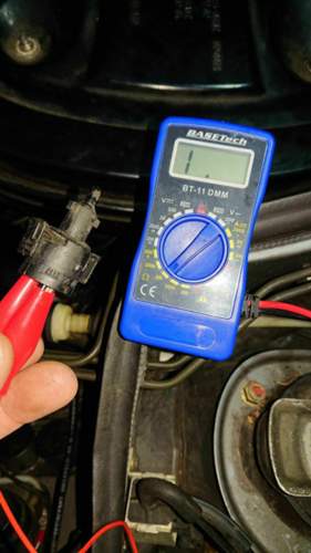

Dann ist mir Thomas sein Hinweis eingefallen.
An dem 10€ Multimeter hab ich keine Durchgangsmessung, also Widerstandsmessung, Kabel aneinander und Wert geht gegen Null. (Mein Gutes Multimeter habe ich noch immer nicht gefunden)
Die drei Pole der DK durchgegangen.
Rot an 1 und Schwarz an 2 oder 3 aber nix ist passiert.
DK manuell voll aufgemacht und siehe da, zwei Pole haben Kontakt.
DK zu, kein Kontakt zwischen den Polen.
Echt jetzt, der vierte defekt, DK Schalter kaputt ?

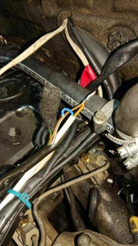

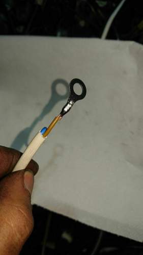

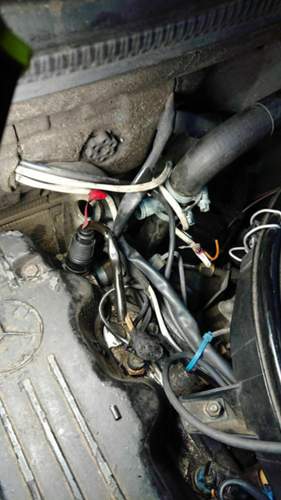

Moin,
also ich bin heute mal weiter gegangen.
Ich habe den DK Leerlaufschalter simuliert und dann den Motor gestartet.
He he he wrrrrrrrr lief er.
Lief irgendwie normal und ab zum Tacho mal sehen was der DZM sagt.
Ich wollte schon Freudensprünge machen.
Ich hab dann den Motor warm laufen lassen und Stück für Stück ging die Drehzahl wieder hoch.
Dann ist mir Martin eingefallen der meinte das Tastverhältnis kann man auch per Voltmessung „auslesen“
Ich habs versucht und kam mir spanisch vor. Dann hab ich den Ansaugluft Temperatursensor gemessen.
Das Ergebnis spricht für sich.
Ich bin dann in die Garage gefahren und habe einen anderen Sensor gemessen und den dann eingebaut.

Im Ausgebauten Zustand der DK hatte ich permanent Leerlaufkontakt von dem Schalter.
Naja der Kontakt war da wenn die DK geschlossen war.
Ich tausche den nun trotzdem aus und baue die DK wieder ein.

Ich habe die Drosselklappe eingebaut.
Zuerst alles sauber gemacht und dann die DK aufgesetzt und nochmal gecheckt ob der andere Schalter Leerlauf und Volllast schaltet. Check tut er.
Also die DK fest eingebaut und angeschlossen.

Dann habe ich noch den Temperatursensor angeschlossen.
Ich hab die beiden Massekabel verlötet und eine Leitung zum Massepunkt an der Ansaugbrücke gelegt. Gecrimpt und gelötet und angeschlossen.
