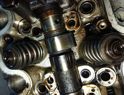

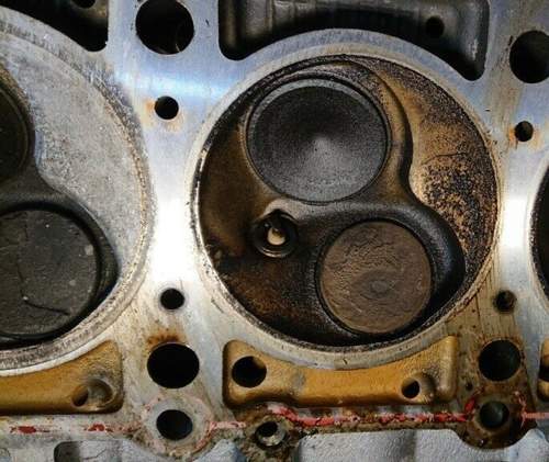

Moin,
eigentlich will ich den Zylinderkopf in der Limo behalten welcher da drauf ist.
Aber ich habe trotzdem mal den anderen Reserve Kopf angesehen den ich in der Garage zu liegen hatte. Ein Spontaner Einkauf in 2018.
Mindestens der letzte Ölwechsel ist schon ne Weile her.
Wobei ich glaube das ein paar mehr Ölwechsel nicht nach 10tkm durchgeführt wurden.
Denn wenn ja wäre alles schön Rehbraun. Oder der dunkle Ton kommt vom gealterten Öl.
Ich denke ich habe nun zum ersten mal wirklich defekte Hydrostößel gefunden.
Kann man im Video wunderbar sehen:
https://youtu.be/m5MQjhhqPno
Heist also, alle anderen Hydrostößel die ich früher mal gewechselt hatte, waren alle ganz.
Denn sowas habe ich bisher noch nie erlebt.
An dem Zylinderkopf sind mehrer Hydros defekt.
Der Ventildeckel auf der Innenseite sieht eigentlich ganz gut aus.
Da hab ich schon einen bedeutend schlimmeren gesehen.
Die Nockenwelle sieht auch super aus wie ich finde.
An einer Stelle sieht es nach Ölablagerungen aus. Aber die Nockenwelle scheint nicht eingelaufen zu sein. Die scheint auch die gehärtete zu sein, erkennbar an dem S außen am Kopf.
Die Brennraumseite sieht auch super aus, keine Alu Korrosion.
Ich werde den Kopf nun überholen und dann Plug and Play gegen meinen aus der Limo tauschen.
Dann könnte ich das alles an einem Tag schaffen.
Kopf tauschen, Zylinderkopfdichtung tauschen und das eine oder mehrere defekte Benzin Einspritzdüsen identifizieren und dabei gleich austauschen.
Die original Ventildeckeldichtung von Mercedes ist auch angekommen.
Mal sehen wie das 22 Euro Teil sich gegenüber dem 6 Euro Elring Teil schlägt.
