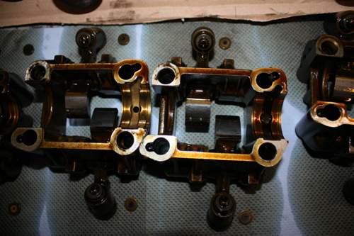

Also die Kopfdichtung ist komplett zerrostet... Das trotz regelmäßigem Kühlwasserwechsel. Der Kopf hat nen Planflächenverzug von 0,05mm auf die Länge in der Mitte, aber ist an 2 Stellen doch recht angefressen... Da muss ich mal schauen, wo die Dichtung sitzt, raus zu planen ist das nicht mehr, müsste dann aufgeschweißt und danach geplant werden, wäre auch nicht das Drama.
Nockenwellensatz sieht aus wie neu, nur das Passlager hat etwas Spiel, das kommt neu.
Ventilführung sind ok, Sitze müssten einmal durchgeschliffen werden, Ventilschäfte haben nen hunderstel Verschleiß, alles im Rahmen...
Der Block ist sauber, hat 0,03mm Planflächenverzug. Das ist mal voll OK, keine großen Korosionsspuren.
Dafür haben es Druckspeicher und Rückschlagventil der Kraftstoffpumpe mal wieder hinter sich, dass dann dann einmal mit neu...
Ventile habe ich grade mal in die Drehbank gespannt, die haben alle ihre Schuldigkeit getan, die Teller sind so eingeschlagen, die können mit neu...
Die Steuerkette hat 4,5° Kettenlängung, die kann auch neu... Kettenrad sieht aus wie neu 🙂
