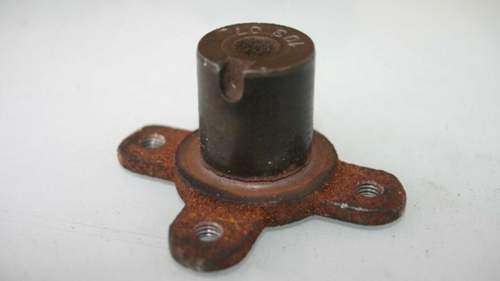

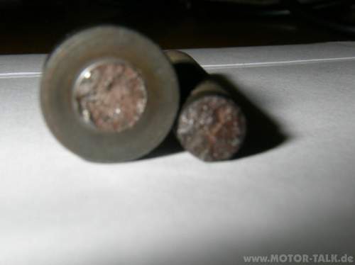

wg Drehzahlruckeln im Warmbetrieb habe ich den Verteiler auf seine üblichen Kontaktkorrodierungen geprüft und dabei eine gebrochene Fixierschraube des Mitnehmers erkannt: der Mitnehmer wackelte deutlich und ein Rundlauf war so nur schwer vorstellbar. Dann rutschte mir der ganze Mitnehmer entgegen bei der Wackelei !
Die abgescherte Schraube ist als Bild angehängt.
Bin für jede Meinung zur Ursache (Korrossion, Materialfehler, zu fest mal angezogen) dankbar.

Ähh, der m103 hat keinen Verteiler im üblichen Sinn, so mit Zahnrad und gelagerter Welle... Der Mitnehmer ist auf der Kurbelwelle verschraubt. Wenn die eiert, hast du ein gaaaanz anderes Problem! ;-)
Schraube neu, Mitnehmer der ersten Generation sind aus Guss, der schon mal bricht. Mach den mit neu, Dichtung neu und ruhe ist!

Kommt schonmal vor...
Den Materialfehler sieht man doch klar an der Bruchstelle

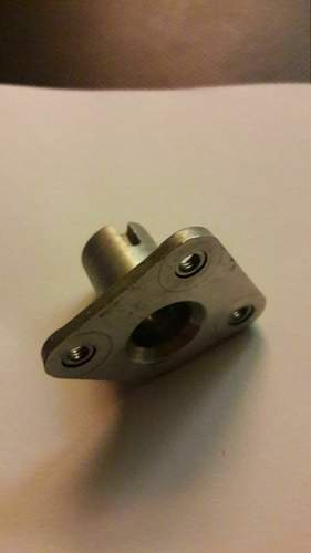

Wenn man den heute kauft, dann ist das ein Dreh/Frästeil.

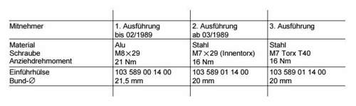

laut WIS 15-3010 "Hochspannungsverteiler aus-/einbauen" war die 1. Ausführung des Mitnehmers aus ALU und die 2. aus Stahl. Ob das nun Guss oder Vollstahl war, weis ich nicht. Mein Mitnehmer sieht mir eher nach Frästeil aus da keine Gussnähte/-nasen und dafür Abfrässpuren.

Die Frühe Ausführung die brechen kann ist aus Stahlguss, die späte ist das übliche dreh/frästeil auch aus Stahl, aus Alu war da m.W. nie was.

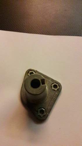

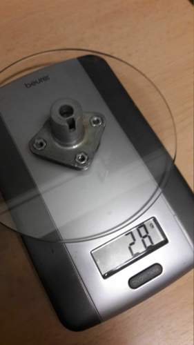

Altgedächtnis funktioniert tatsächlich: Meine Ausführung ist aus Aludruckduss (siehe Fotos)
Briefwaagebild: 28g - entspricht einem Brief mit vier DIN-A4 Seiten. Nirgens Anmutung von Rost, Alter s. Teilenr., silberglänzende Aluanlagefläche. Ein Weiteres belegt die Abbruchstelle des Angusses.

Das Teil ist wahrlich aus Alu.
Das ist aber nicht das Teil, das MB mir vor zwei oder drei Jahren verkauft hat. Meines war ganz sicher ein aus Stahl gedrehtes und gefrästes Teil, mit geschnittenen Gewinden.
