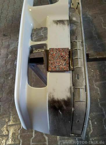

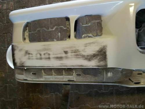

Ich bin bei meinen Stoßstangen und den Schwellern wie folgt vorgegangen:
-angeschliffen mit 230er trocken
-2 satte Schichten 2K EP Dickschichtgrundierung mit 1,6er Düse drauf und 1Woche aushärten lassen
-Kontrollschwarz drauf und mit 320 und Schleifgummi nass geschliffen,durch das Kontrollschwarz kommen die Unebenheiten zum Vorschein (siehe Bild) und lassen sich so gut rausschleifen
-2dünne Schichten 2K Grundierfüller mit 1,3er Düse drauf
-dieser wird jetzt noch mit 600-800er nass geschliffen und dann wird lackiert

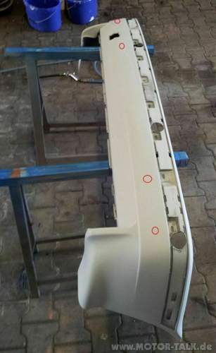

bei der hinteren Stoßstange mussen zusätzlich noch die 4 Löcher der PDC verschlossen werden die wohl mal nachgerüstet wurde.
Habe jetzt einen Preis, 170 EUR. Wäre das ok?
wenn das Ergebnis passt ist der Preis ok,gerade bei Zubehör/Nachbauteilen ist sehr oft einiges mehr an Vorarbeiten von nöten.
es ist also schon einiges an Arbeit solche Teil zu lacken ...

Die Löcher für PDC kannst doch drin lassen, denn die sieht man eh nimma, wen die Stoßleisten drauf kommen. Und evlt. willst PDC mal nachrüsten, dann hast die Vorbohrungen schon 😉
Servus
aber bei der Stosi waren die PDC Sensoren unterhalb der Stoßleiste mitten in der lackierten Fläche,das sah zum kotz... brechen aus 🙄,wurden sicherlich mal nachgerüstet ...
