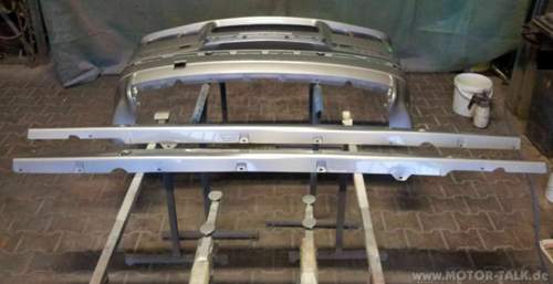

Servus
so,fertig gelackt 🙂

Sieht gut aus. Das hast du alles mit sprühDOSEN hinbekommen? Dann bin ich nämlich echt stark beeindruckt. Hab schon weitaus schlechtere Ergebnisse von gelernten lackern gesehen die mit professionellem Werkzeug arbeiten.
Hut ab.

Nein ich arbeite nicht mit Sprühdose,gebe da nur hin und wieder gern Tipps.
ich habe weil es eben eines meiner Hobbys ist eine Sata MiniJet 4HLVP für kleine Beilackierungen,eine Sata RP 3000 HLVP für Ganzlackierungen und eine Sata LM 2000 für Grundierung/EP/Spritzspachtel und natürlich einen Sata 414 ÖL/Wasser Abscheider für die Druckluft.
Wenn der Lack ausgehärtet ist wird noch etwas poliert und dann sollte kein unterschied zum Originallack sichtbar sein (wenn der Farbton gut passt,was ich leider nicht beeinflussen kann),Silber ist natürlich die schwerste Farbe was lackieren angeht,gerade wenn man wie ich keine Absauganlage hat 😠

Oh Ha - ein SATA-Fan... 😁
Also auf den Bildern sieht das Ergebnis absolut vernünftig aus. Schätze dass es an deiner diffusen Lichtquelle liegt, das kaum Glanz zu erkennen ist. 😉
Lackierst du noch konventionell oder mit WBL?

konventionell,und solange ich da noch eine Quelle bei mir im Nachbarort habe wird das auch so bleiben.
Ja die Bilder sind nix wirkliches,hatte nur mein Handy dabei und das Licht ... naja da arbeite ich gerade dran
Der Glanz ist ok,der Standox VOC Easy + 5-15er Härter ist für solche Kleinteile super,der legt sich schön und zieht mit dem kurzen Härter relativ schnell an,habe ja nicht die Temperaturen wie in einer Kabine.
zudem muss ich wie hier bei meinem Golf http://www.motor-talk.de/fahrzeuge/705100/vw-golf-2-19e wenn ich mal ne Volljacke mache viel mit 1500-2000 schleifen und polieren,fehlt halt die Absauganlage,aber das geht schon,habe ja keinen Zeitdruck 😉

Jaja, das Problem mit der Absaugung.... 😁 Wer kennt das nicht. 😉
Wenn ich noch lackiere, dann auch nur konventionell. Wie du schon sagst, sind zuhause keine Temperaturen wie in der Kabine gegeben. Da funktioniert der WBL einfach nicht.
