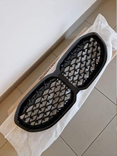

Meine Frau hat einen F40 118i aus 01/2020 und wir wollten das Frontziergitter aus dem M Performancepaket montieren lassen.
Mein BMW Händler meint, der passt laut ETK nicht???
Laut leebmann schon...

Fakt ist: der Performance Grill passt nicht Plug & Play in NON M135i Modelle weil die Klappe am Grill innen scheuert.
Dennoch bauen sehr viele die Performance Nieren ein mit folgenden Lösungen:
A) Einbauen und irgendwann scheuern die Klappen am Grill so viel weg dass sie frei gehen.
B) Klappen ausbauen aber Mechanik eingebaut lassen - manche haben das seit Monaten so problemlos verbaut, einer hat allerdings einen OBD Fehler gepostet der danach kam. Vielleicht hat er zu viel ausgebaut?
C) Am Performance Grill hinten vor dem Einbau Material abtragen und man hat dadurch die schöne Optik und trotzdem fehlerfrei funktionierende Klappen.
https://youtu.be/tDAHohOQm8M
https://twitter.com/Marshall_BMW/status/1370374485317144576
Ich tendiere bei meinem 128er zur Version C - die scheint mir am saubersten zu sein!
Über Sinn / Unsinn der Klappen lässt sich sicherlich ewig diskutieren, ebenso über OPF ja / nein, Start-Stop, Long-Life Service usw... aber das sind für mich Entscheidungen die jeder für sich treffen sollte anstatt sie ewig zu diskutieren.
Für mich sind die Klappen entbehrlich wenn sie beim baugleichen Topmodell M135i von Werk aus auch nicht vorhanden sind. Wie gesagt - das gilt für mich!

Würde auch gerne den Performance Grill in meinem 120d xDrive verbauen. Ein Abschleifen vor dem Einbau sollte ja kein Problem darstellen. Aber weiß jemand, welche Stellen abgeschliffen werden sollten oder eine Quelle dazu gefunden?
M Performance Grill ist verbaut beim 128ti und ich bin mit der Optik sehr zufrieden!
Die Luftklappe habe ich ausgebaut, die Stellmotoren sind aber noch verbaut und angesteckt - bisher gab es keinen Fehler, ich bin aber noch nicht viel gefahren!
20230527
Irgendwelche Neuigkeiten mit deinem 128ti und dem Grill?
Es gab nie einen Fehler seit ca 3000 KM :-) ist ja auch alles noch so wie es sein soll (Kabel, Stecker,
Motoren) - nur eben die Klappe an sich habe ich entfernt. Funktioniert perfekt diese Lösung!
Und der B48 hat somit auch jederzeit genug frische Luft :-)
Ja geil dann mach ich es genauso wie du.
