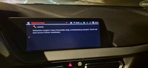

Ich habe gestern auch mein 118i Advantage auf die M Stoßstange umgebaut und die Mesh Niere verbaut. Ich habe die Lüfterklappen komplett raus genommen. Den Stecker habe ich wasserdicht vorne verstaut. Ich habe jetzt auch eine Fehlermeldung wie es hier schon beschrieben wurde. Am liebsten würde ich die Klappe draußen lassen. Nur den Motor will ich auch nicht einbauen. Das ist so viel "Pfusch". Gibt es denn nicht die Möglichkeit die klappen einfach raus zu codieren? Müßte doch auch irgendwie gehen, der M135i hat ja auch keine. Oder ist da dann grundlegend einiges z. B. auch demzufolge das Steuergerät anders? Wahrscheinlich eher nicht.
Hat da schon jemand was rausgefunden?
VG
Edit:
Ich habe mal die Fehlercodes aus BimmerLink und dem Cockpit angefügt
Cockpit
BimmerLink
BimmerLink
+2

Du wirst den Motor einbauen und anstecken müssen - so hat es bei meinem 128ti auch perfekt funktioniert.
@stalpet schrieb am 3. Februar 2025 um 10:27:18 Uhr:
Hmm, schade. Hatte gehofft es gibt eine andere Möglichkeit. Dann werde ich aber auf jeden Fall die Klappen wieder einbauen und den Mesh Grill von innen etwas abschleifen. Nur den Motor ohne Klappen will ich nicht rein machen.
