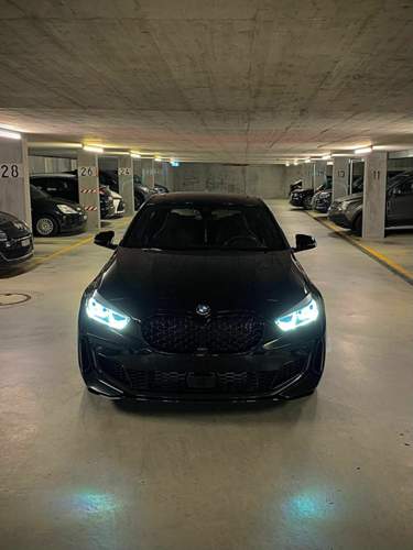

ich fahre einen Bmw F40 118i in schwarz mit M-Sportpaket.
Jetzt bin ich am überlegen die silberne Niere gegen eine schwarze zu tauschen.
Hat jemand vielleicht Bilder von einem F40 in komplett schwarz mit schwarzer Niere?
Vielen Dank im Voraus.

ich habe mir nun die schwarzen Nieren bestellt für meinen F40 .
Hat die schon mal jemand gewechselt beim neuen F40 und kann ein paar Tipps geben wie es am einfachsten geht?
Danke Euch schon mal
Ich denke der Grill ist durch eine Schraube fixiert, die sich unter dem BMW-Emblem auf der Motorhaube befindet.
Zumindest ist das meine Schlussfolgerung aus dem Gutachten für den Tausch der Frontschürze.

Nein, der Einsatz ist in die Frontschürze eingeklipst und man muss die Frontschürze abbauen um ihn zu tauschen. Ausbau ohne die umständliche Abbauerei ist zerstörungsfrei nicht möglich, dazu kommt ja auch noch die "Lüftungsklappe".
Keinesfalls ist das Teil mit dem Emblem verschraubt...
Leider lässt sich seit einiger Zeit die Anleitung aus dem BMW TISinfo nicht mehr verlinken, da konnte man das hervorragend nachvollziehen. Habe ich hier an anderer Stelle auch mal verlinkt.
Ich habe die Niere selbst bei mir umgebaut und ich möchte sehen, wie man den Einsatz ohne Abschrauben der Frontschürze zerstörungsfrei wechselt.
Na klar mit Gewalt geht alles aber dann macht man mehr kaputt als nur den Einsatz (Beschädigung an der Frontschürze).
Zum Thema Luftklappe: Meines Wissen hat der M135 keine (berichtigt mich wenn es falsch ist). Dann ist der Umbau auf die Mesh Niere kein Problem. An alle anderen Modelle mit Luftklappe hinter der Niere: Die Luftklappe wird an der Niere hängen bleiben und quietschende (Plastik über Plastik) Geräusche von sich geben.
