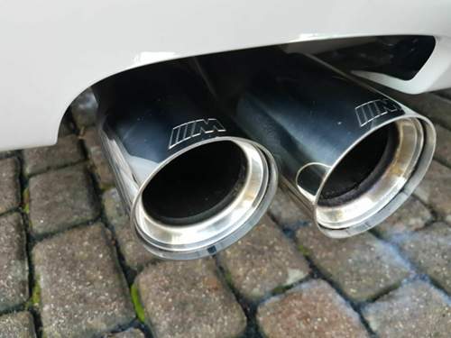

Lange hat meine Freude am PPSK leider nicht gedauert. Schon nach 4 Monaten zeigen beide Auspuffblenden hässliche Rostspuren (Fotos angeschlossen). Habe heute beim Händler reklamiert, werde berichten.

Heutige Antwort vom Händler: es handelt sich um Flugrost, mann kann es mit "Crome polish" (ETK 82 14 9 400 890) beseitigen. Wird der Händler gratis machen, wenn ich das nächste Mal komme.
Interessant, dass sich Flugrost nur an zwei Auspuffrohren sammelt...

Na siehste! 🙂 wenn ich mich recht erinnere, bekomm ich Flugrost auch mit nem guten feuchten Mikrofasertuch abgewischt. Na dann im Frühjahr wieder alles schick.
Zu den Carbonblenden: die sind tatsächlich sehr pflegeleicht und resistent.
Auch die Info die ich bekommen habe heißt: Flugrost.
Geht mit den genannten Mittel sehr gut weg.
