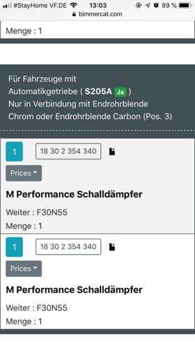

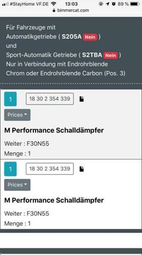

Kurze Anmerkung die nicht unerheblich sein dürfte.
Nur einen PP ESD kaufen der die Endnummer 340 hat.
Der mit der Endnummer 339 ist wohl eine Nullnummer was den Sound angeht 😉

Hängt die Teilenummer nicht davon ab, ob man einen Automaten fährt (340)?
Zulassungsbedingt wird die ABE nur für die Zweckbestimmung gelten.
PowerKit: Wie @66speedy schreibt, das Auto fühlt sich danach befreiter (entfesselter) an. 🙂
Glaub nicht dass die Teilenummer an der Getriebeart festgemacht wird.
Neu bekommst man so viel ich weiß (wenn neu überhaupt noch was verkauft wird?) eh nur noch den 340er.
Ging mir hauptsächlich darum darauf hinzuweisen, wenn man den ESD gebraucht kaufen möchte.

Hab ja mit der Automatik ja eh Glück. 🙂
Vielleicht schlage ich ja mal bei einem Gebrauchten zu.
Im Anhang die Screenshots aus dem ETK.
Hast mit deiner Vermutung recht!
Hatte auch grad vorhin nachgesehen und ist das gleiche Ergebnis wie bei Dir 😉
