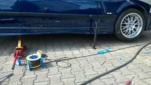

hab meine schweller mit sikaflex geklebt, hält bombenfest
die dichtung habe ich auch neu gekauft, hatte sie in der bucht für 2 um die 30 eu bekommen, hatte also glück
oberhalb geklebt, und von unten genietet, natürlich grundiert, und mit fluidfilm geflutet

Die Schwellerleisten mit Sikaflex angeklebt?
Ein Vorteil ist ja , daß so nichts rosten kann, aber was machst wenn du diese Seitenleisten demontieren möchtest?
@Franks 316i coupe schrieb am 20. November 2016 um 23:47:11 Uhr:
in dem fall haste recht^^, aber ich habe ja alles vorher restauriert, und auch dem entsprechend konserviert, das da also kein rost zu erwarten ist, bei einem unfall, worauf du denke ich hinaus willst, ist entweder eh alles hin, oder mann nimmt nen cutter, und trennt vorsichtig von oben die 1cm breite sikaflex wurst^^ mehr ist da nicht
Kann man mit Sikaflex auch wieder ab machen. Hatte meine auch geklebt gehabt und dann wieder ab genommen. So stark ist der Kleber dann auch wieder nicht. Man muss halt dann den Kleber von den Schwellern abpulen ehe man sie neu verklebt
Hat eben alles vor und Nachteile. Wenn ich da an meine Orginalen Schwellerabdeckungen denke, also da waren um alle Befestigungslöcher dicke Rostnester, die ich erstmalig vor ca 6 Jahren und dann im letzten Jahr nochmals, mit der Flex und der Fächerscheibe abschleifen mußte, und mit Hammerite in schwarz bepinseln.
Meine Schweller wären bestimmt an meherern Stellen um die Löcher herum schon durchgerostet, wenn ich dies bezüglich nie etwas dagegen unternommen hätte.
Bei beiden Aktionen hatte ich durch diese Löcher mit einer Sonde Hohlraumwachs eingesprüht.
hab nen mix von permafil und fluidfilm rein gejagt, was ich nun regelmäsig besonden werde und ggf nach spritzen
mal sehn was die zeit bringen wird
