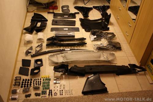

ach ja, wird ja öfters gefragt was im aero paket drin ist, hier der umfang bei bestellung beim händler ;)

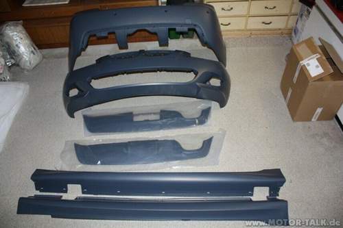

01 29 0 398 692 Einbauanleitung
ALLES OHNE GEWÄHR :D
anbei Fotos meines Umfangs.
Nachrüstpaket M-Paket für 850€
Mpaket1
Mpaket2
