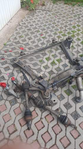

JA der Hilfsrahmen ist im Weg ABER es reicht wenn man ihn nur absenkt und nicht komplett ausbaut. Ich habe das Getriebe dann so weit zurück gezogen dass ich die Kupplung rausbekommen habe. Also Ausbau des Hilfsrahmens ist unnötig. Zumal dann auch das Lenkgetriebe abgebaut werden muss vom Hilfsrahmen.
LASST DEN HILFSRAHMEN DRAN UND SENKT IHN NUR AB DANN DAS GETRIEBE ZURÜCKZIEHEN SODASS MAN GENUG PLATZ HAT UM DIE KUPPLUNG ZU WECHSELN: HABE DAS AUCH GESCHAFFT OHNE PROBLEME.

Unten gehts dann weiter: Achsmutter lösen, am besten ( die Erfahrung habe ich gemacht muss jeder selbst wissen) die Querlenker vom Hilfsrahmen lösen und ganzen Stoßdämpfer mit Querlenker zur Seite legen. Spurstange losmachen nur radseitig, Halterung und Führung für Antriebswelle rechts lösen, Antriebswelle rechts herausziehen, Kühler vom Hilfsträger lösen, Hilfsträger lösen ( 4Schrauben ), Getriebeschrauben lösen und Getriebe raus.
ACHTUNG: ES GIBT 2 SCHRAUBEN DIE DAS GETRIEBE HALTEN DIE SEHR VERSTECKT UNTER DEM TURBOLADER SITZEN. MAN KOMMT AM BESTEN VON UNTEN DRAN WENN DIE ANTRIEBSWELLE RAUS IST MIT EINEM 13ER GABELSCHLÜSSEL

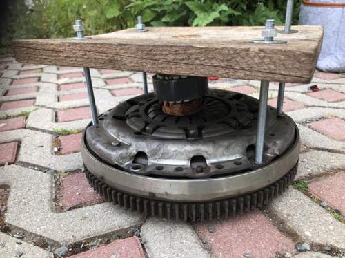

Als Wrkzeug solltet ihr einen Zentriersorn für die Kupplung haben damit Druckplatte und Reibscheibe zentriert sind und ihr die Eingangswelle des Getriebes ohne Aufwand reinbekommt.
http://www.ebay.de/.../201038671254?...
Der ist völlig ausreichend und ist universal.
Dann braucht ihr für die Schrauben des ZMS eine E14 Nuss. Ausleihen oder kaufen falls nicht vorhanden.
DRAUF ACHTEN BEIM NEUEN ZMS. ES GIBT 2. EINS BIS BJ 02 UND EINS AB BJ 02: UNTERSCHIED IST NÄMLICH DER SITZ DES IMPULSGEBERS DENN DAS ZMS HAT EINEN IMPULSRING.

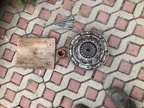

Ich habe gestern beim meinem 2.0 Benziner (326tkm) die Kupplung in der Garage gewechselt. Arbeitszeit 8h.
Dazu hab ich ihn auf Böcke gestellt.
Grund des Wechsels war der undichte Simmering der Kurbelwelle. Dabei auch das zms gewechselt, welches schon 3 Zähne Spiel hatte. Kupplung war noch in Ordnung, wurde aber natürlich trotzdem gewechselt.
Interessant war, das ich bei 200tkm das Getriebeöl schon einmal gewechselt hatte. Damals schwarz genau so wie jetzt wieder.
