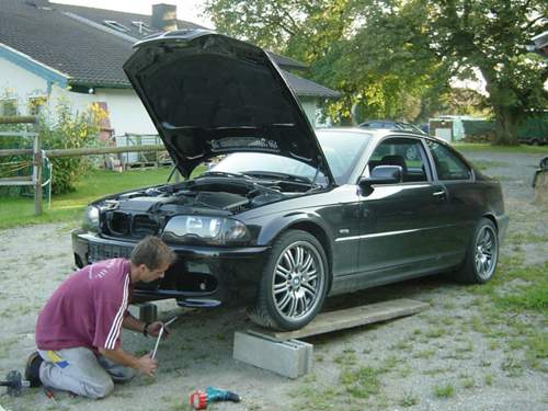

Ich habe meine alte Frontschürze ab und alles in die M-II umgebaut...Träger, Kennzeichenhalter blablabla. Soweit so gut. Die neue Front habe ich auch problemlos drauf bekommen und sie sitzt wirklich wunderbar (war auch teuer genug der Mist 🙂). So nun wollte ich die Schürze wieder an die Pralldämpfer montieren und habe gemerkt das jetzt der Weg zu dem Gewinde wo die Schraube reinkommt viel, viel weiter ist als vorher. Gut, dacht ich mir....habe ja noch ein paar Verlängerungen für meine kleine Knarre da. Also drauf gesteckt und los gehts...dachte ich....scheiße was...nichts. Wenn ich die Schraube langsam von unten einführe (das klingt jetzt ein bisschen komisch 😉) und ein bisschen rumprokel finde ich das Loch von dem Pralldämpfer nicht. Ich habe die Schürze mittlerweile 10mal ab und wieder drauf geschoben. Also das kann ich jetzt mit Augen zu!! 😁
Also, gibt es da irgendein Trick? habe ich irgendwas vergessen? muss ich wirklich so bescheuert von unten den Mist festmachen? Ich dreh langsam durch bei dem Kram......2std hänge ich jetzt schon da dran und verzweifel langsam.

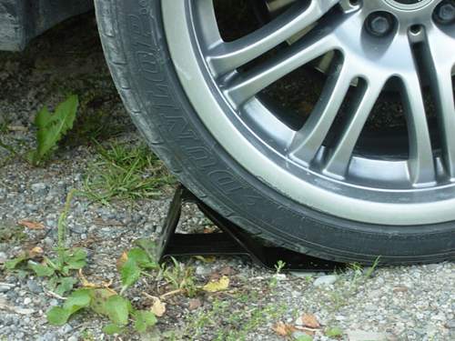

Ich habe es auch nicht hingekriegt und bin dann zu einem Bekannten um die Ecke gefahren, der ne Hebebühne hat.
Ansonsten würde ich es mit dem Wagenheber probieren. Alles andere ist "Glückssache". 😁
Hab nichtmal ne Hebebühne gebraucht!😁

Ja richtiges Werkzeug dh. Knarre + Verlängerung + T-50 Torx aufsatz bzw. Bit!! also was möchtest du jetzt??

Mit richtigem Werkzeug meine ich, dass man eine lange Verlängerung auf eine 1/2" Ratsche steckt und dann kommt man auch ohne viel Gepfriemel da hin wo man will.
Außerdem erklärt sich die Montage doch eh von selbst.
