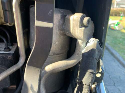

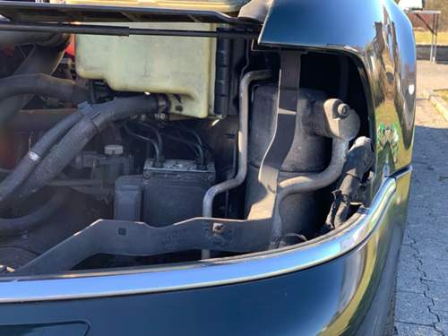

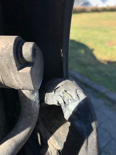

Ich habe den Fehler nun endlich gefunden nachdem das Wetter besser ist und man wieder was machen kann.
