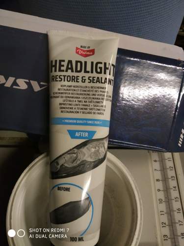

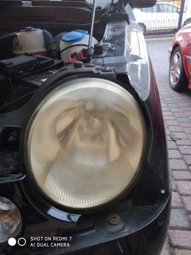

Bei meinem Lupo werden die Gläser (Kunststoff?) der Scheinwerfer blind, so daß ich vermutlich bei der HU (2022) Schwierigkeiten bekäme.
Hat jemand Erfahrung mit dem Aufpolieren der Scheinwerfergläser u. kann entsprechende Paste empfehlen.

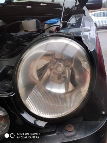

Hallo!
Mal angucken Leute! Funktioniert.😁😁😁
Kommt natürlich darauf an, wie lange man sein Vehikel noch fahren möchte. Es erfüllt seinen Zweck.

Moin, das Polieren ist für die HU machbar, der Langzeitige Erfolg bleibt aber aus. Die Kunststoffstreuscheiben sind mit einem UVSchutzlack überzogen. Der nutzt sich über die Jahre ab und die Sonne lässt das Kunststoff altern. Erst werden sie gelblich, die extrem gealterten werden rissig.
Willst Du in der Dunkelheit gut sehen und nicht nur die HU bestehen, dann kaufe Neue HSW!!!
