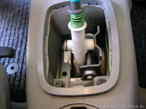

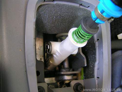

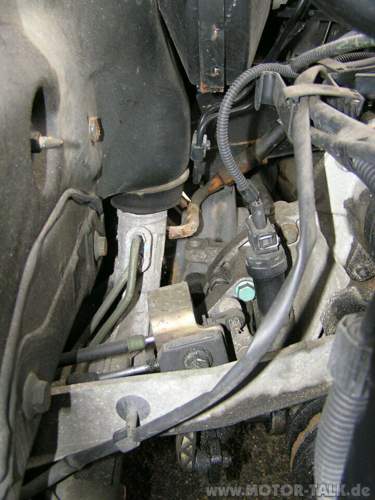

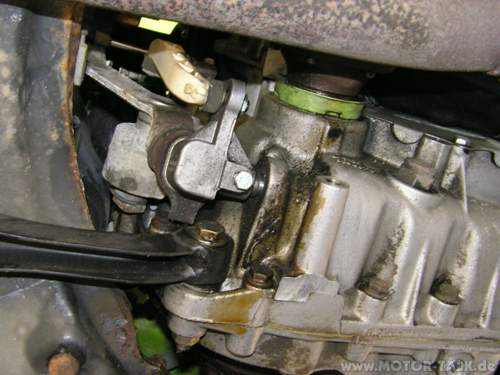

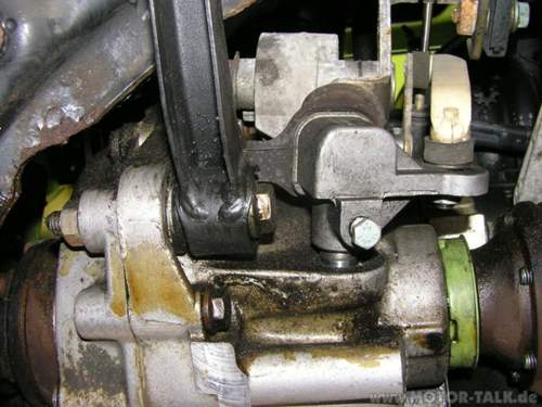

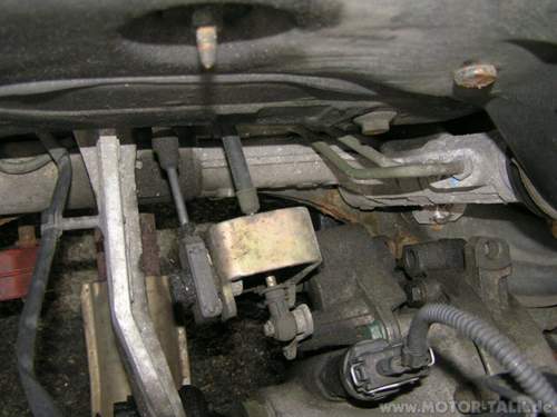

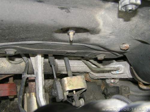

Auf den Fotos sieht man die entsprechenden Stellen von unten.
P4072538
P4072542

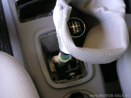

Hier sind noch Fotos von oben. Allerdings von einem Lupo mit dem Motorkennbuchstaben ANV (1,0l 50 PS).
P5163322
P5163323
P5163324
Hallo ist ja ganz super!
Vielen dank für die Bilder, denke mal das die klammern ausgelutscht sind. Echt coole hilfe.
Danke dir.

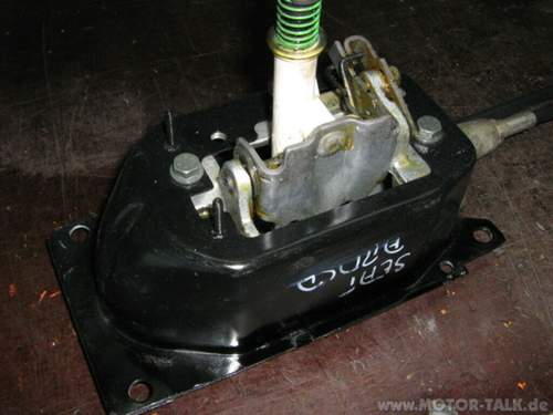

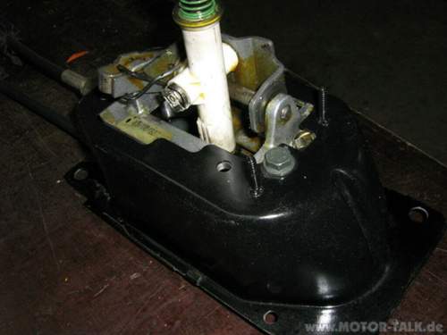

Hier noch ein paar Bilder von der Schaltbox mit den Schaltseilen von meinem Umbau.
Vorne auf dem Getriebe sitzt die Schaltumlenkung, die die lineare Bewegung der Seile teils in Drehbewegung umwandelt.
Mfg
Frank
01-schaltbox-ueber-arbeitet-06
01-schaltbox-ueber-arbeitet-05

Hallo Frank,
so wie ich mich erinnere, sind Deine Fotos vom 3l Lupo, den Du von Automatik auf Handschaltung umgebaut hast.
Der TE hat aber einen ALL, so dass in diesem Fall Deine Fotos meines erachtens nicht zutreffend sind.
Aber vielleicht beurteile ich das auch falsch.
Bezüglich der Schaltbox habe ich noch Fotos von der Schaltbox vom ALL Baujahr 1999.
Viele Grüße
quali
P4202803
P4202804
P4202805

Moin
also die Schaltbox samt Seile waren aus einem 1,7l SDI Arosa.
Ich habe die Bilder auch mehr eingestellt damit der TE ein besseres Bild bekommt, in wie weit er ggf. an die Seile rankommt.

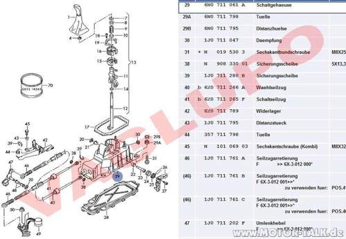

Ich glaube von der alten Variante habe ich noch eine kleine Explosionszeichnung, die ich hoffenbtlich mit "Mirco´s" Segen einstellen darf.
Falsche-schaltung-1
