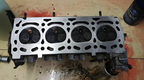

ich habe jetzt Urlaub und den Kopf komplett ausgebaut. Der Kompressionsverlust auf dem ersten Kolben kommt von einem defekten Auslassventil (sieh Bilder). Ich geb den Kopf einen Kollegen mit, der bei MAN arbeitet. Dort wird das Ventil repariert, und der Kopf mit Laser vermessen. Ich habe trotzdem noch eine Frage.

Gott sei Dank sind die Laufbuchsen alle ohne Auffälligkeiten.
Die Kolben ausser Ruß ebenfalls alle in Ordnung.
Hier die Bilder

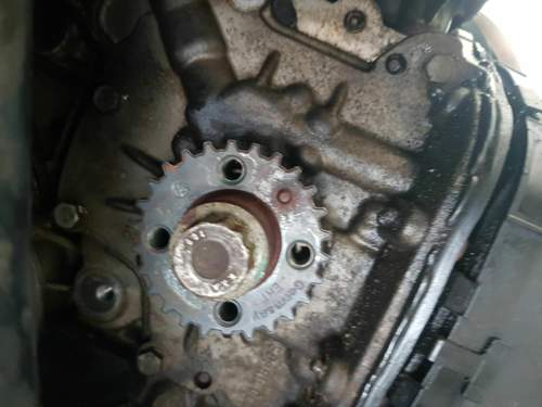

Ich hätte da noch eine Frage zur OT Markierung der kurbelwelle (Siehe bild).

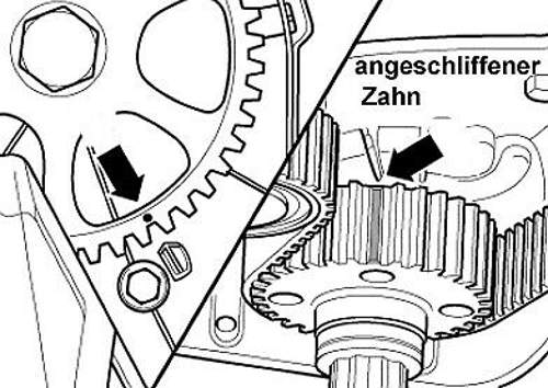

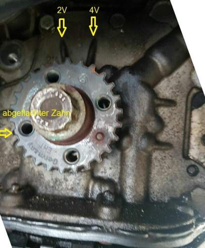

Die Kopfdichtung ist nun mit neuen schrauben drinn, und auslassventil des ersten Zylinder wurde gewechselt. Nun würde ich gern den zahnriemen einbauen. Ich weiss das auf der kurbelwelle ein abgeflachter Zahn mit der oberen Markierung fluchten muss. Nur sind dort zwei Markierungen. Ist es die linke oder die mittlere oben?

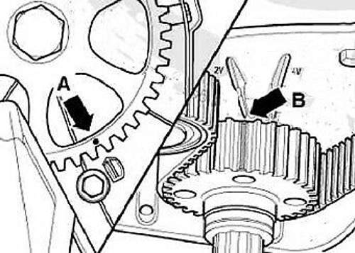

Bei der linken steht 2 V davor.
Ot Markierung lupo auc
Der AUC ist ein 8V und hat damit 2V pro Zylinder.
Die andere Marke ist 4V und damit für die 16V Motoren.

das abgeflachte Zähnchen für OT ist bei diesem Motor auf der Rückseite des Ritzels, sehr toll gemacht! Der Knubbel am Ritzel an der Vorderseite war bei mir NICHT der OT, das war früher mal so.... Der rechte Strich ist es, der senkrecht steht.
Es heißt im RLF "Der angeschliffene oder versetzte Zahn am Zahnriemenrad Kurbelwelle muss mit der Markierung am Dichtflansch übereinstimmen".
Es geht aber nicht nach dem Strich, der am "senkrechtesten" steht.
Entweder es gibt nur eine Marke oder wie in diesem Fall beim TE zwei (2V und 4V, weil wohl ein Gehäuse verbaut wurde, dass auch für 16V Motoren verwendet wurde)
Ich habe das Bild vom TE mal etwas "eingenordet", damit man weiß wo oben ist und die Marken eingefügt.
Der Knubbel ist übrigens für die richtige Montage der Keilrippenriemenscheibe, bei der an entsprechender Position ein Loch ist, denn auch auf der Riemenscheibe ist eine OT-Marke in Form einer kleinen Kerbe.

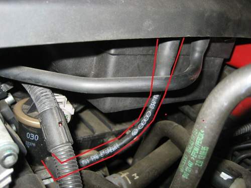

Dann sollte man sich doch nochmal die einzelnen Pins ganz genau anschauen.
Auch die beiden Steckverbindungen, 14-fach, braun u. schwarz, am Zylinderkopf links, über die die Verbindungen zwischen Motorsteuergerät und AGR-Ventil laufen.
... und der Unterdruckschlauch vom AGR-Ventil zum Luftfiltergehäuse (s.Bild) sollte dicht sein.

Ich habe heute morgen den AGR Unterdruckschlauch mal durchgeblasen.
Alles freigängig, und keine Risse sichtbar.
