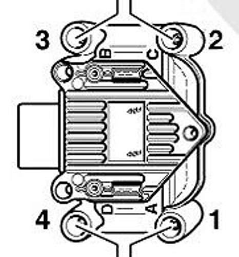

Guten Morgen,
ich habe für meinen Sohn einen günstigen VW Lupo AUC 1.0 gekauft.
Laufleistung 145000 Baujahr 2001
Ich habe hierzu ein paar Fragen, und hoffe auf Hilfe hier im Forum.
Ich schreibe unter die Fehler mal mein weiteres Vorgehen, sollte jemand hier Verbesserung haben, bin ich für jeden Tip dankbar.
Fehler 1
Motorkontrollleuchte Blinkt im Standgas
Motor läuft unruhig
Keine Leistung bei Beschleunigung
Fehler ausgelesen P0301

Nach Zündkerzen, sowie Zündleitsatz erneuern erstmal Fehlerspeicher löschen und Nachkontrolle machen.
Bei weiteren Verbrennungsaussetzern Zündtrafotausch in Betracht ziehen und Kompression mal prüfen, ob der 1. Zylinder evtl. schwächelt.

Fehler P0301 bin ich los. Es war nur die Zündkerze des ersten Kolbens defekt.
Gestern Abend neue verbaut. Fehler gelöscht. MKL blinkt nun nicht mehr.
