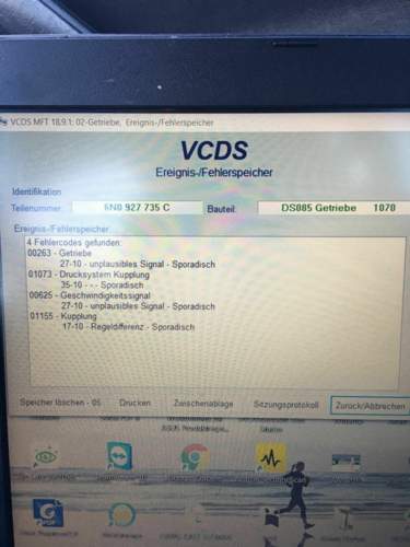

Das Fahrzeug weist seit ca. 1 Jahr den folgenden Fehler auf, dessen Herkunft keine Werkstatt bisher gefunden hat. Steuergerät wurde mehrfach ausgelesen.
Während der Fahrt im Automatikbetrieb geht das Fahrzeug in eine Neutralstellung ohne Gang.
Es ist dann kein Gasgeben mehr möglich.
Fahrzeug muss angehalten und der Motor neu gestartet werden, dann funktioniert alles normal. Der Fehler tritt sporadisch auf, manchmal Tagelang nicht, dann wieder mehrmals täglich.
Mehrmaliger Vertragswerkstättenbesuch ohne Erfolg.

Hallo werend der fahrt ist ein Geräusch gekommen Motor ist nicht abgestorben lief weiter alle gänge zeigt es auch normal nach Fehler auslesen zeig mir Geschwindigkeitssignal an. Wen ich im gang gas gebe dreht auch die Geschwindigkeitsnadel auch normal aber das auto fährt nicht woran kann das liegen? Ich hab das gefühl das getriebe ist hin.
Differenzial im Eimer ?
Wie kann mann es feststellen
Deine Kupplung ist evtl. hin oder schleift nur noch, weil evtl. der das Einkuppeln übernehmende Kupplungsnehmerzylinder hin ist. Dann stimmt das Verhältnis zwischen Getriebedrehzahl vom Geber G38 und Geschwindigkeit vom Geber G22 nicht. Anhand der beiden Signale bestimmt das Getriebesteuergerät den Kupplungsschlupf.
Das ist ein austauschgetriebe mit neuem kupplungssatz vor 4 monaten bin damit ca. 2000km gefahren ich habe noch vor 1 stund die getribegrundeinstellung gemacht nachdem das pasiert ist. Die GGE hat es angenommen
Und wieso hast Du dann das Gefühl, dass das Getriebe hin ist ?
Die GGE betrifft nur die Schaltvorgänge im Gangsteller.
Ein Belastungstest des Kupplungsnehmerzylinders und eine Druckprüfung des Hydrauliksystems ist damit nicht verbunden.
Wann wurde der Druckspeicher zuletzt gewechselt?
(Alter s. eingeschlagenes Datum WW/JJ/1)
Wurde vor der GGE auch der Kupplungswert (ca. 1,85 V) neu eingestellt ?
Druckspeicher 4 monate alt vom VW kupplungswert1.93 v
Geht die Motordrehzahl höher, wie beim Durchrutschen der Kupplung ?
Dann könnte das ABS über CAN ein Auskuppeln veranlassen, weil die Rotoren in den Radlagern bzw. die Drehzahlsensoren unkorrekte Signale liefern.
