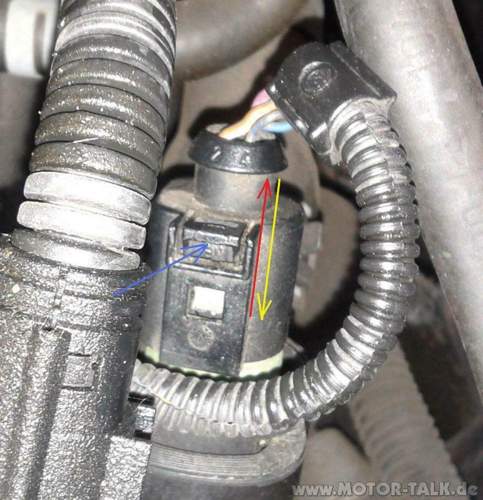

Nächste Woche schaue ich nach dem Stellantrieb. Auf Anhieb habe ich nicht rausgekriegt, wie man den Stecker abziehen kann.
Stecker zur Entlastung der Sperre leicht weiter rauf schieben (gelb)
Sperre zurück schieben (blau)
gleichzeitig Stecker abziehen (rot)
