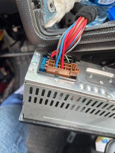

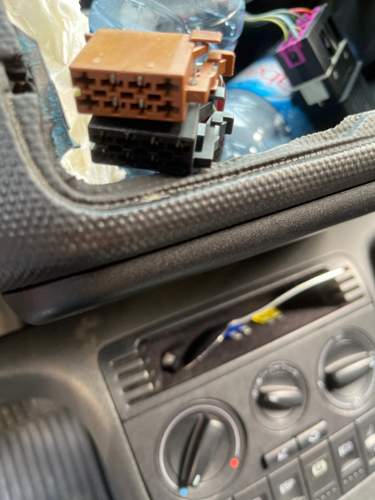

Wenn es nicht die Sicherungen sind, dann poste doch mal ein paar Bilder von der Steckverbindung (schwarzer ISO-Stecker) und zwar fahrzeug- und radioseitig jeweils von der Kabelseite, so dass man die einzelnen Kammern mit den Kabelfarben erkennen kann.
Moin talker das sind kabel fürs radio und so sehen die Anschlüsse aus.

@Alihateinlupoproblem schrieb am 22. Mai 2023 um 17:33:06 Uhr:
1. Was ist das für ein Radio? Marke/Hersteller/Typ Name?
2. Siehst du auf dem 1. Bild
alle
einzelnen Kammern mit den Kabelfarben? - Ich nicht!
3. Siehst du auf dem 2. Bild des schwarzen ISO-Steckers die Kabelseite? - Ich nicht!

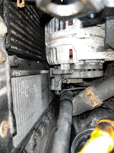

Genau ich habe die lichtmaschine aber geprüft und die ist funktionstüchtig und ich kann glaube ich kann keine Grundeinstellung machen für lenkwinkel solange der Fehler mit der Lichtmaschine vorhanden ist.
Für die Grundeinstellung des G85 muss nur die Systemspannung mindestens 12.0 V betragen.
Beim Fehler 17911 geht es nur um das DF-Signal vom Generator zum Motorsteuergerät (Pin 38).
Dazu müsste wohl der Generator mal per Oszilloskop geprüft werden.
Dazu ein interessanter Beitrag unter folgendem Link => https://tx-board.de/.../
(wobei zu sagen ist, dass der Lupo noch kein zentrales BNSTG hat)
Evtl. ist auch nur das Verbindungskabel (ro/sw) oder die Steckverbindung beschädigt, das zusammen mit dem Kabel für die Ladekontrollampe (blau) über den 14-fach Stecker (im Motorraum links) läuft.

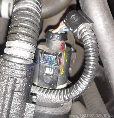

Moin Talker, ich habe nach den genannten Steckanschlüssen Ausschau gehalten und versucht zu finden, das einzige, was ich gefunden habe, war der Stecker der Lima, den ich aber nicht abstecken, da etwas auf dem Stecker „geklebt“ wurde, sodass ich diesen bisher nicht abstecken konnte und da hinter diesem Stecker direkt ein Rohr platziert ist und das Motorsteuergerät jetzt weiß ich nur nicht, wo der genannte 14-fach Stecker im Motorraum links ist, könnten sie mir da weiterhelfen.
Dann musste den Kaugummiflatschen halt mal abpulen.
Und dann die Verriegelung des Steckers nach Vorschrift lösen und ihn abziehen.
(s. Bild und Video)
https://www.youtube.com/watch?v=rGhjmtfyAjI
Links ist da wo der Fahrer sitzt, also irgendwo zwischen Motor und Hydraulikeinheit, am Zylinderkopf.
Stecker-loesen
@Talker1111 schrieb am 30. Mai 2023 um 21:24:46 Uhr:
(s. Bild und Video)

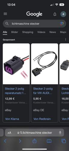

Hab den Flatschen jetzt mit dem Drehmel herunterschleifen können, hab den Stecker herausgeholt und denke, es liegt an dem Stecker, da dieser keinerlei Verriegelung mehr hatte und der eine Pin korrodiert war, da dieser gar nicht mehr diese pinke Passform hatte, ich werde mich später auf die Socken machen zum Schrottplatz, um so einen Sockel bei 'nem lupo abzuknipsen.

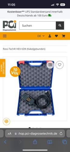

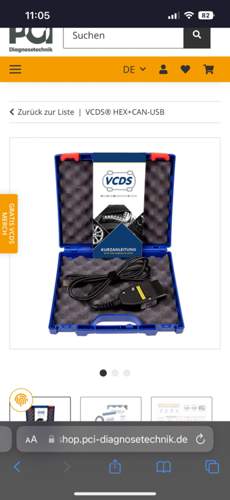

Talker, ich hätte eine Frage, und vielleicht kannst du mir da weiterhelfen, ich bin auf der Suche nach einem VCDS Hex+Can-USB, da du es mal empfohlen hattest, die alte Version etwas günstiger sein sollte, aber ich finde leider keine Seite bei der, die noch Lieferbar ist, nur VCDS V2, aber da weiß ich ehrlich gesagt den Unterschied nicht, und bevor ich so etwas Teures kaufe, dachte ich mir, kannst du mir weiterhelfen, da du dich da ja so gut auskennst.
https://shop.pci-diagnosetechnik.de/VCDS-HEXCAN-USB_4
(Sonderangebot ab 259€ statt 299€)
@Talker1111 schrieb am 2. Juni 2023 um 13:53:09 Uhr:
Das hab ich auch gesehen nur leider sind die nicht mehr Verfügbar.
https://www.caliboard.de/topic/33325-vcds-hex-can-usb/
