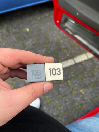

Moin ich bin‘s wieder nach dem ich alles gemacht habe und sogut wie alle Fehler bei meine VW Lupo 3L behoben habe wollte ich mit der Beschreibung von Talker111 die Getriebegrundeinstellung machen dies klappt jetzt leider aber nicht da dieser zu wenig Spannung bekommt dann bin ich grade in den Fehlerspeicher gegangen und habe geschaut das der Fehler 00840 Relais für Hydraulikpumpe Getriebe-J510 nicht löschbar ist obwohl dort sporadisch steht und dann ist mir aufgefallen das die Hydraulikpumpe garnichts mehr macht wenn ich die tür aufmache oder zündung anmache und jetzt wollt ich mal fragen ich habe den Fehler gegoogelt und habe ein treffer gehabt wo einer das selbe Problem hatte und da hat er das Relais 53 getauscht ich habe das Relais geprüft es ist heile habe es geöffnet und drauf gedrückt dabei ging die Hupe an also war es bei mir das Relais nicht und bei Googlen Bildern seh ich auch Relaisaufstellungen wo Leute bei ihren Relais gleich 2 53 Relais haben und einer sogar mit 3 und bei mir existiert nur eins Hilfe wäre echt hilfreich.

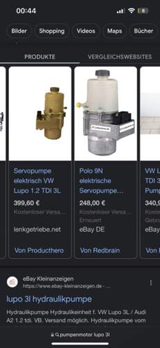

Ahh also diese Servopumpe? Kann es vielleicht auch daran liegen wenn zu wenig hydrauliköl drin ist weshalb dieser dann zu viel arbeitet weil bevor ich den druckspeicher etwas löse ist der Ölstand zu gering erst wenn ich diesen löse steigt dieser bis hoch zu dem 4 eck.
Da aber auch meine Servolenkung nicht funktioniert denk ich mal das dann wirklich diese pumpe im eimer ist oder.
@Alihateinlupoproblem schrieb am 19. Mai 2023 um 00:47:36 Uhr:
Nein -nicht "diese Servopumpe" für die Lenkung!!
Es geht um den Pumpenmotor für die Pumpe in der Hydraulikeinheit.
Sein zylinderisches schwarzes Gehäuse sitzt direkt neben dem Druckspeicher.
Einzelheiten dazu findest du unter diesem Link
Und der Ölstand bei gelöstem Druckspeicher ist genau richtig. Wenn du den Vorratsbehälter bei unter Druck stehendem System bis zum Kontrollfenster auffüllen würdest, würde der Behälter bei Entspannung des Druckspeichers überlaufen und du hättest eine große Sauerei im Motorraum.
Diesen oft von ahnungslosen Schraubern gemachten Fehler solltest du dir sparen.
Deine Kenntnisse zu den Besonderheiten des 3L könnten im übrigen auch eine gewisse Erweiterung erfahren.😉
Dazu ist das VW Selbststudienprogramm (SSP) 221 (klick) bestens geeignet.
Hat dein 3L denn überhaupt eine elektro-hydraulische Servolenkung oder eine elektro-mechanische, deren kleiner Motor unten an der Lenksäule sitzt ?

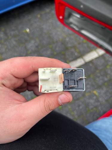

Moin talker1111 grad nochmal versucht die relais zu tauschen leider ohne Erfolg da die Pins verschieden sind und diese dann leider auch nicht in die Sockel passen.
Dann scheint da ja wirklich einer die Relais mit ihren Sockeln die Plätze im Träger getauscht zu haben.
Ich persönlich würde diesen Zustand korrigieren, weil es so später immer wieder zu Irritationen führen kann. Aber das ist reine Geschmacksache.
