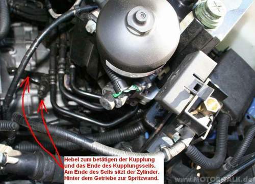

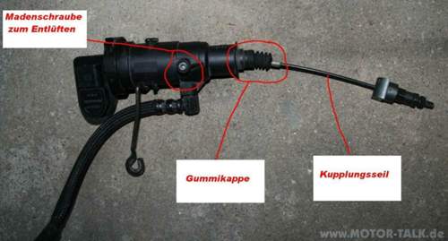

Das was Du so schreibst würde ich den Kupplungsnehmerzylinder verdächtigen.
Das Ventil für ihn ist in der Hydraulikpumpe integriert, da es sich normal in Öl bewegt sollte es recht geschützt gegen Verschleiß sein, die Spule des Ventils könnte sicherlich auch mal den Geist aufgeben, aber ich bevorzuge halt den Kupplungsnehmerzylinder bzw. den Geber, der hinten drin integriert ist, als Schuldigen.
Schaue dir mal die Bewegungen des Kupplungsseils an, wenn der kalte Motor im Leerlauf mit offener Haube läuft.
Die Bewegung sollte leicht schwellend gleichmäßig sein.
Dann schaue Dir das ganze mal an, wenn der Motor nach "20km" warm ist.
Ich schätze die Bewegungen werden dann hektischer und zuckender sein.
Der Geber hinten drin ist verschlissen und liefert ungleichmäßige Werte, um die Kupplung aber vernünftig zu steuern müssen die Werte stabil gleichmäßig kommen.

Kupplungsnehmerzylinder-01a
Kupplungszylinder-1

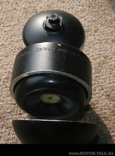

So ein Druckspeicher hält nicht ewig und auch der Hersteller schreibt sinngemäß "das man es nicht sagen kann, wann ein Druckspeicher hopps geht."
Meiner Meinung nach ist ein Druckspeicher ab Werk 4-5 Jahre einigermaßen OK.
Leider ab "Werk", ab Herstellung. Wenn ein Druckspeicher schon 2-4Jahre irgendwo im Regal lag, dann altert er dort auch.
Aber bei 5-6 Schaltvorgänge und wenn die Pumpe morgens nach dem öffnen der Tür zur Zeit nicht länger als 15Sekunden läuft, dann ist er für mich OK.
Außen ist ein Datum eingraviert, dort würde ich mal draufschauen.
23/02/1 steht zu 99% für 23KW 2002, leider rückt der Hersteller so keine Infos raus.

Druckspeicher-06a
