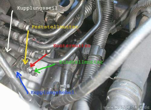

Kupplungswert einstellen (z.B. mit VAG-Com / VCDS)
1. 02 Getriebe , Fehlerauslese 02
2. Falls Fehler drin sind, löschen.
3. Handbremse anziehen und Wählhebel in die Tipptronicgasse
4. Mit 08 in Messwerteblöcke lesen und in Kanalnummer 002
5. Der 2. Wert von links muß zwischen 1,8 bis 2,0 Volt stehen (am besten 1,85)
(das ist der Spannungswert vom Geber für Kupplungsweg)
Ist der Wert auf ca 3.8 Volt, kontrollieren ob das Kupplungsseil
entspannt ist, wenn nicht Zündung aus und nach 15 sek. wieder an.
5a. Der 3. Wert in der Anzeige ist die Bordspannung, diese sollte sich
min. bei 12 Volt befinden, wenn drunter, dann Ladegerät oder 2. Batterie zur
Unterstützung anklemmen.
6. Zum Verstellen die Kontermutter lösen,
dann mit der obere Mutter den Wert des
Gebers auf 1,85 Volt einstellen und wieder kontern.

Siehe auch hier:
http://wiki.ross-tech.com/.../..._Electronic_Manual_Transmission_(085)
Kupplungswert-einstellschrauben
