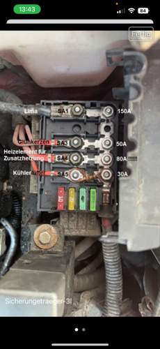

Mal die Sicherungen geprüft
Schau mal da rein vielleicht findest du da ja die Kabel Sicherungen
https://www.google.com/url?...
Sicherungen alle gecheckt sei es blech sicherung oder normale sicherung alle auch vorsichtshalber ausgetauscht lag anscheinend net daran ich glaub da haste recht das der stecker oxidiert ist naja find ich später aufjedenfall heraus und schreib es hier ma rein
Die blechsicherungen (ich glaube die sitzen auf der Batterie, ) muss man ausbauen um sicher zu sein ob die defekt bzw in Ordnung sind.
Die können so einen feinen Haarriss haben den du im eingebauten Zustand nicht unbedingt siehst.
Auch wenn noch Strom durch geht,kann es sein bei beanspruchung nicht mehr ausreicht.

Die Blechsicherung war durch und dort wurde anscheinend dann vom Vorbesitzer provisorisch ein Kupferdraht drum gewickelt diese wurde dann ausgetauscht wie alle anderen.
Ich muss später mal in Stecker schauen wie es dort drin ausschaut.
