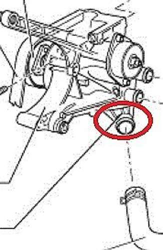

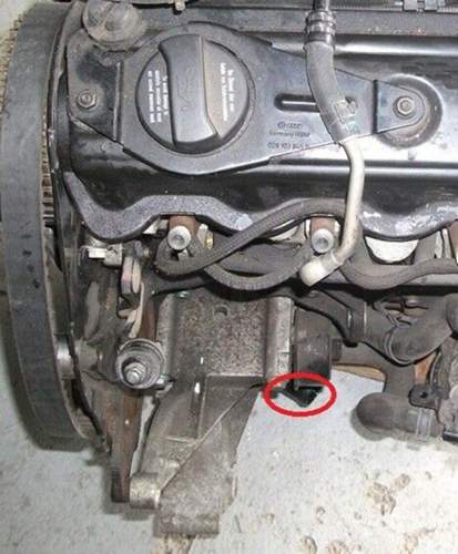

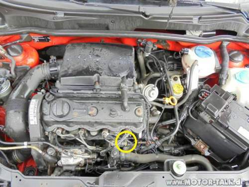

Das Thermostat -auch Kühlmittelregler genannt- sitzt hinten im Kompakthalter für Kühlmittelpumpe, Drehstromgenerator und Flügelpumpe für Servolenkung. (s. Bilder)
ET-Nr. ist 044 121 113 mit Dichtring ET-Nr. 038 121 119 B
Sdi
Kompakthalter
