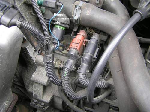

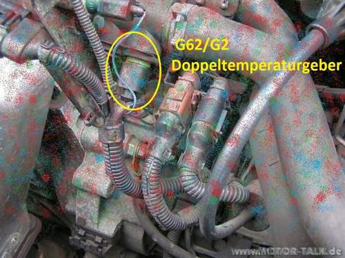

Guten Tag,
der Lupo meiner Frau läuft seit einiger Zeit umrunden (wie auf drei Zylinder) nachdem sie diesen abgestellt und noch im warmen Zustand wieder startet.
Also morgens Problemlos. Wenn sie aber in die nächste Ortschaft fährt und kurz einkauft, dann ist der Rückweg ein Kampf gegen das Abwürgen.
Hat jemand eine Idee woran das liegen könnte?
Gemacht wurden schon alle Kerzen und Kabel.
Lupo 1.0 MPI
Schaltgetriebe

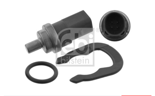

Der neue sollte genauso "fest" sitzen wie der alte. Wenn der alte O-Ring raus ist und der neue drin und die Klammer richtig in der Nut sitzt, sollte alles i.O. sein.

wenn Du der Meinung bist, dass es Zündaussetzer sind, dann müsste dieser Umstand auf jeden Fall im Fehlerspeicher mit Fehlercode abgelegt sein. Mechanische Fehler kann man ausschließen. Einspritzventile tropfen nach ? Dann würde beim Start des warmen Motors zu viel Kraftstoff zur Verfügung stehen.
Verbrennungsaussetzer werden nicht immer mit einem Fehlercode angegeben ( Zuviel oder zu wenig Kraftstoff, Zuviel oder zu wenig Verbrennungsluft. )
Nun berichtest Du, dass, wenn die Klima-Anlage ausgeschaltet wird, ist der fehlerhafte Motorlauf weg. Frage: Ist es eine manuelle Klima-Anlage oder eine Climatronic, welche dauerhaft eingeschaltet ist ? Läuft der Kühlerlüfter nach dem Einschalten der Klima-Anlage an ? Schaltet die Magnetkupplung des Klima-Kompressors der Klima hörbar wenn die Klima eingeschaltet wird.?
Was passiert, wenn die Klima-Anlage bei laufendem warmen Motor eingeschaltet wird ? Geht die Drehzahl spürbar zurück ? Was ist mit den beiden dicken Schläuchen zum Kühler hin ? Beide gleichmäßig warm oder heiß oder unterschiedlich warm ?
Ist das Fahrzeug vor 02/2000 oder danach gebaut
Gruß Hans
Es ist eine manuelle Klima.
Schaltet man die Klimaanlage zu, fällt die Drehzahl deutlich ab, als wollte er abwürgen. Dann stabilisiert er abrupt, nur um dann wieder zu tuckern (Aussetzer).
Die Schläuche sind übrigens beide gleich warm/heiß.
