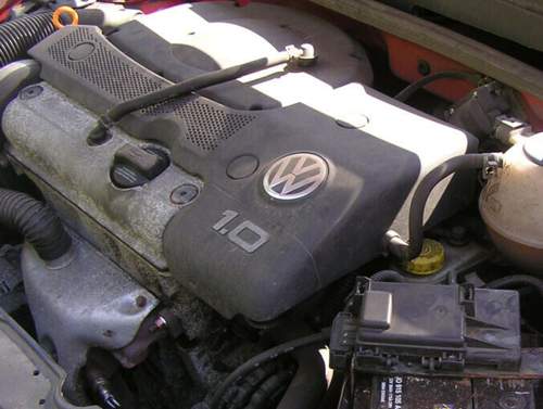

Bei einer Bekannten sind schon zum 2. mal bei einem Lupo 1.0 ALL (ca. 180.000km) die Nockenwelle und einige Tassenstößel verschlissen, einer hat sogar schon ein Loch.
Vor <10.000km wurde sie schonmal erneuert mit einigen Tassenstößeln!
Wie wird denn die Nockenwelle bzw. deren Nocken geschmiert?
Auf Fotos konnte ich das bisher nicht erkennen.
Für die NW-Lagerung kommt's ja wohl unten aus den Lagerböcken, und für die Tassenstößel seitlich aus den zylindrischen Bohrungen/Sitzen.
Danke, Dieter

Da brauchste gar nicht bohren, es sind beim ALL doch schon 3 drin.
Beim AUC und AUD zumindest 1 oder wie bei den 16V ein Zwischenstück mit Schlauchanschluss zwischen Nockenwellengehäuse und Öldeckel.

Ich empfehle die Nachrüstung schon.
Teil 22A, also die Hohlschraube, ist ja fast das wichtigste, da man sie nicht so leicht basteln könnte.
Ich dachte an das Set mit Teilenummer 030 198 999 A. Da ist ja alles dabei.
Ob es das noch gibt, weiß ich nicht.
Wo gehen wohl die beiden Enden von 28C hin? (Der originale Schlauch 28 hat da ja keine Anschlüsse bzw. Abgänge.)
Das blaue Teil ist offenbar ein Ventil, aber sicher kein PCV-Ventil, oder?
Als Einzelteil Teil 1A hier: https://volkswagen.7zap.com/...
Ein PCV-Ventil wird wohl nicht nachgerüstet?
Und eine Heizung auch nicht?
Es wird noch untersucht, ob die Temperatur erreicht wird. Auf 90°C steht die Anzeige schon nach ein paar Km, aber es ist ja wohl eine Plateau-Anzeige.
Außerdem muß der Ölabscheider noch untersucht werden, ob er dicht ist.
Soweit erstmal, Dieter

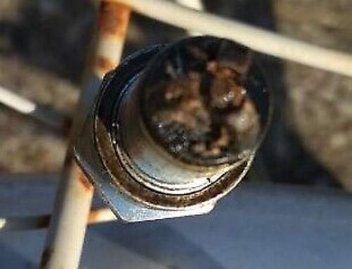

OMG, so sah die Zündkerze im 1. Zylinder aus. (Die anderen drei sollen i.O. sein.)
Was ist da wohl im Brennraum?
Nach Überarbeitung der Zündkabel (und versuchsweisem Tausch mit einem anderen Satz) und Ersatz der Zündkerze läuft der Motor quasi wie vorher: Gelegentliches Sägen, gelegentliche Drehzahlabsacker (aber nicht mehr so stark, wie vorher).
Bin leider nicht selber dran, so kann ich nichts prüfen.
Dieter
Zündkerze Zyl.1
