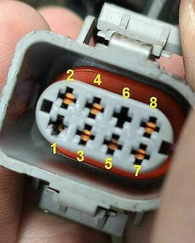

Um den Leerlaufschalter zu prüfen ist folgendes zu tun:
Man nehme VCDS
Motorsteuergerät (01)
MWB 001 8-stelliges Anzeigefeld 4
Die 4. Stelle von links muss bei geschlossener Drosselklappe 0 anzeigen (Anzeige: 0000xxxx)
- Drosselklappe langsam öffnen
- nach einem Leerweg wird ein Anschlagpunkt erreicht
- beim weiter Öffnen muss die 4. Stelle von links auf 1 springen (Anzeige: 0001xxxx)
wenn Anzeige immer auf 1 steht:
- Stecker von der Drosselklappen-Steuereinheit abziehen.
- Kontakte 3+7 des Steckers überbrücken und die Anzeige beobachten
- Anzeige 0:
- Zündung aus.
- Drosselklappen-Steuereinheit ersetzen
Anzeige 1:
- Zündung aus.
- Spannungsversorgung der Drosselklappen-Steuereinheit und die Leitungen zum Steuergerät prüfen
- wenn Spannungsversorgung und Leitungen i.O.
- Motorsteuergerät ersetzen
wenn Anzeige immer auf 0 steht:
Anzeige 1:
- Zündung aus.
Anzeige 0:
- Zündung aus.
- wenn Spannungsversorgung und Leitungen i.O.:
Spannungsversorgung prüfen
Die Batteriespannung muß mindestens 11,5 V betragen.
- 8-fach-Stecker von der Drosselklappen-Steuereinheit abziehen
- Zündung einschalten
- zwischen den Kontakten 4+7 des Steckers Sollwert: mindestens 4,5 V
- zwischen den Kontakten 3+7 des Steckers Sollwert: mindestens 9,0 V
Stecker DK

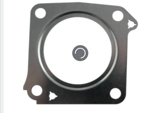

Bei der neuen DK hatte ich so ein Metallplättchen dabei, siehe Foto.
Welche wird denn nun benötigt?
Nicht jede x-beliebige, sondern eine Federbandschelle mit den Maßen 14 x 12, vorausgesetzt es ist auch der richtige Schlauch, der mit seinem Innendurchmesser zu den Anschlüssen an DK und Magnetventil passt und nicht mit der Schelle zusammen gequescht werden muss.
Hoffentlich haste wenigstens die für den ALL passende DK mit OEM 030 133 064 F eingebaut und nicht eine für einen anderen 1.0er oder 1.4er Motor (OEM 036 133 064 D, 036 133 062 L, 030 133 062 A, 030 133 062 C)
Dazu würde nämlich die gezeigte Dichtung (Teil 5) passen.
https://volkswagen.7zap.com/.../
Zur ALL DK 030 133 064 F gehört nun mal der Dichtring #7 mit ET-Nr. 030 133 073 D und kein anderer.
Bei lauter derartigen Fehlkäufen ist es ja nicht verwunderlich, wenn's überall durchpfeift und nichts zusammen passt.
