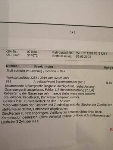

Ich stelle euch mal hier die Zettel der Diagnose ein. Den Wagen hole ich dort morgen ab. Wollte dann eigentlich damit direkt zu meiner FW und diese bitten, sich die Diagnose anzugucken um zu sehen, was man eventuell machen kann. Meine Tendenz und Hoffnung ging auch in Richtung @graupe007 , dass man vielleicht etwas isolieren kann. In dem Test sind viele Fehler zu sehen, die gelöscht wurden und auch nicht defekt sind. ( Parctronic, Klima, Türen SG , Temperatursensor innen usw...)Also nicht erschrecken. Ich habe keine Ahnung warum die dort alle abgelegt sind?
@chruetters Mit Armin Nagel habe ich persönlich schon Kontakt aufgenommen, da ich seinem Kanal auch schon länger folge.Allerdings ist sein Problem, dass er durch seinen Youtube Channel in der Gasszene so gut zu tun hat, dass ich erst Dezember/Januar bei ihm Unterkommen kann.
Zudem ist laut meiner jetzigen Gaswerkstatt der eigentliche Motorkabelstrang eher das Problem. Aber wie gesagt, ich muss mich leider auf die Meinungen der Leute verlassen, da ich kein Fachmann bin. Bin deswegen schon sehr dankbar, dass ihr mir hier super zur Seite steht!! Danke!!

Zylinder 1 weicht etwas ab. Ja gute Werkstätten sind ausgebucht. Wenn man dann noch Experte in einer Marktnische ist, wird es noch schwerer.
Ich drück dir die Daumen. Railrohr lose? Das waren ja Experten, die die Gasumrüstung gemacht haben.
Mach Dir wegen der eingetragenen Fehler keine zu großen Sorgen, die bleiben abgelegt sobald sie 1 x auftauchen was auch z.B. bei Unterspannung bei schwacher Batterie auftreten kann. Einfach löschen und sehen was wiederkommt. Den Airmatik hinwies "Befüllung dauert zu lang" würde ich beobachten, das belastet den Kompressor.
Dein Hauptproblem scheint tatsächlich der Gasumbauer zu sein und womöglich haben die wirklich den Kabelstrang verhunzt. Da hilft keine Ferndiagnose mehr weiter sondern nur eine kompetente Werkstatt. Aus welcher Ecke kommst Du denn? Vielleicht postest Du parallel im Gasforum und hoffst dass dort jemand einen Betrieb in Deiner Nähe empfehlen kann.
