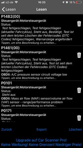

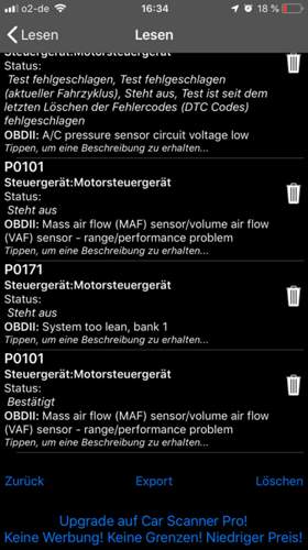

30 km nach Thermostatwechsel ging die motorkontrollleuchte wieder an!!! Laut mein OBD auslesergerät dieses Mal P0101 in Kombi mit P0171 sprich LMM, Gemisch zu mager.

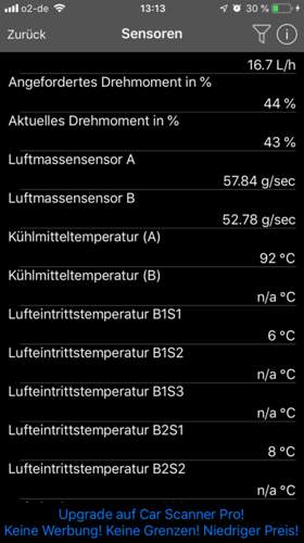

Heute nach ca 150km kam der Fehler wieder. Kurz davor auf der Autobahn, habe ich mir über die App die LMM werte von beiden Sensoren angeschaut. Die haben untereinander eine kleine Abweichung (ca. 4g/sec) ansonsten reagieren die sehr gut auf gasanahme. Werte gehen von 8g/s Beim rollen bis hin zu 120g/s bei volllast. Ich weiß zwar nicht wo die sollwerte sich bewegen sollten. Aber die reagieren mindestens.
Nun frage ich mich, ob wirklich einer kaputt sein sollte.

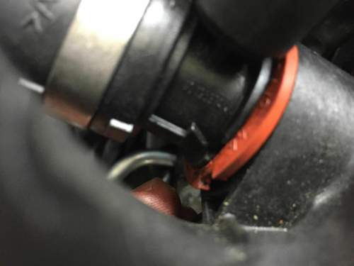

Richtig, Ladeluftschläuche prüfen. Könnte einer undicht sein und den Fehler verursachen.
Die KWGE kann ich mir nicht vorstellen: meiner war so gut wie lose gesteckt und ich hatte keine Fehlermeldung.

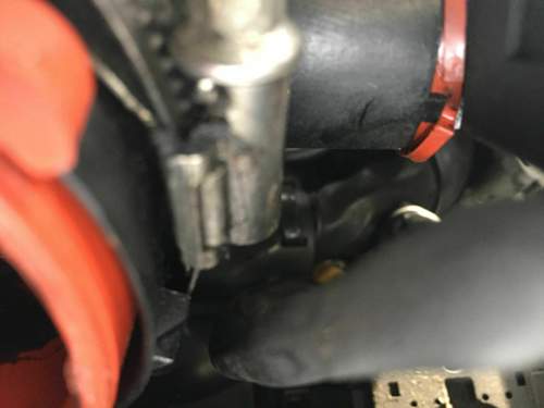

Ich habe mir vorhin die Schläuche angeschaut, die rote Dichtung von der KWGE war nicht gerade drin. Da ist eine nut an der Dichtung, die normalerweise in die eine Nase an der Brücke geführt wird. Die rote Dichtung war etwas gedreht und deswegen nicht gerade drin. Aber ehrlich gesagt ich glaube nicht dass das zu zu viel falschluft geführt hat.
Ansonsten das Innere von der Brücke ist etwas mit Öl verschmiert.
Vielleicht sind die Sensoren vom LMM wirklich verdreckt. Kann man die von außen nicht mit dem Reiniger besprühen und trocknen lassen? Man kann die gut sehen.

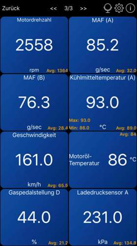

Die Werte von den zwei LMM reagieren super auf gasanahme und sind während einer konstant Geschwindigkeit auch stabil. Das einzige ist wie gesagt der Unterschied zwischen den zwei Sensoren. Dies ist bis ca. 50g/s maximal 4g. Bei voll Last werden 75g/s erreicht und hier ist der Unterschied bei bis zu 10g.
Mich würde es interessieren wo sich die Werte der LMMs bei dem Motor bewegen sollten? Bei welcher Last bzw. Drehzahl.
Anbei ein Screenshot aus den Werten von der fahr vorhin.

Nachdem ich mich mit der Aussage dass der LMM bei mir kaputt wäre und ich um die 1000 Euro für den Tausch zahlen sollte, nicht abfinden wollte, Bin ich mit meiner Ursachensuche fündig geworden.
Wie ich bereits geschrieben habe, ist einmal zusätzlich zu dem Fehler vom LMM auch ein Fehler mit A/C gekommen. Da stand Blabla voltage low.....
Darauf hin ist mir die Batterie im Sinn gekommen. Bin zwei Tage mit ausgeschalteter Heizung bzw. A/C gefahren. Siehe da lampe bleibt aus.
