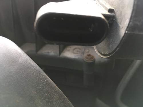

Ist es normal das mein Luftmassenmesser nur 2 Drähte am Stecker hat?
Ist ein Opel Astra H Baujahr 2006

Beispiel, Astra H Z18XER hatte erst einen LMM und mit dem ~Facelift wurde der gegen einen Tempsensor ersetzt.
Okey,gut zu wissen.Werd mal die Verpackung von dem neuen ankucken was da alles zu lesen ist…
@Tedesco schrieb am 30. Dezember 2022 um 23:16:44 Uhr:

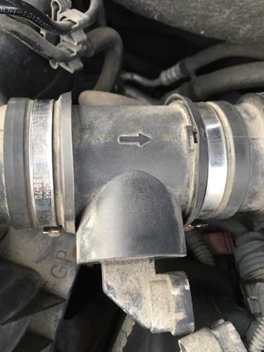

Ich hab aber dafür meine Fahrzeugdaten beim Kauf eingeben müssen und bekam dann genau das selbe Teil wie auf dem Foto abgebildet welches zwischen Filter und Drosselklappe sitzt.Und darauf steht LMM.Weiter hab ich auch gesehen das es LMM‘s für Opel Astra mit Temperaturfühler inside gibt und welch ohne Temperaturfühler inside.
Mach doch mal ein Bild von dem Ding.
Das Spritzgußteil wird vermutlich einfach für beide Varianten verwendet, da solche Werkzeuge gern auch mal 6-stellig kosten, wird sowas dann weiterverwendet.
Unterm Strich aber ganz einfach: Das was drin ist, muß auch wieder rein. 😉

Du hast keinen klassischen LMM im dem Sinne bei deinem Z16XEP Motor den du wohl hast.
Deine T. Nr. 25358054 wird die auf der POS. 7 sein.
https://www.ilcats.ru/.../?...
Und dein Motor bekommt keine Iridium Zündkerzen, ganz normale Nickel ZK für kleines Geld.
https://www.daparto.de/.../3-5553b68f-667?...

Es sieht doch beim genauen hinsehen jeder Blinder mitm Krückstock dass es sich um Themperaturfühler handelt, die Teilenummer ist ja erkennbar und am Form des Anschlusses auch, die Jungs oben haben ja Links gepostet.
Aber machen lassen, manche möchten eben Recht und letztes Wort behalten auch wenn völlig klar ist dass die daneben liegen. 😉
