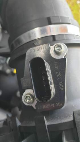

Hej, ich habe mir auch den LMM 059906461S aus Litauen bestellt. Der in meinem BiTu mit 313 PS verbaute original LMM ist aber die Nr 420133471. Somit habe ich einen klassischen Fehlkauf getätigt und damit den LMM 059906461S wieder abzugeben, neu zum Selbstkostenpreis von 55€. Wer Interesse hat, bitte kurze Nachricht. Nach meiner Recherche ist der LMM 059906461S für 3.0 L TDI bis 272 PS und damit nicht für den BiTu geeignet.
Dann recherchier genauer (nichts für ungut)
FL BiTu:werkseitig verbaut war 059 906 461S und somit ist er passend...
Bei dir passt er wohl nicht, weil Du einen VFL-BiTu hast
Dein Fehlkauf ist zB für den Competition.
Die Nummer 420133471 ist, glaube ich, eine Nummer des Hitachi-LMM. Musst mal zurückblättern. Da hatte einer diese genannt, sogar mit Foto.
EDIT: Das war in einem anderen Thread, wo wir auch auf das Thema „LMM“ abgedriftet sind.
Et voilà... Audi Teile Nr sowie Hitachi Typennummer.
