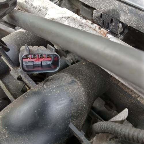

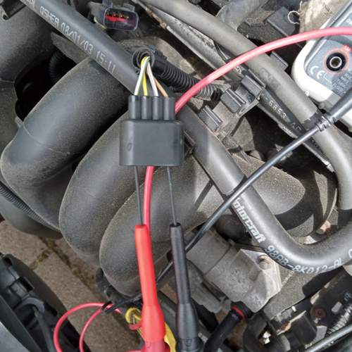

Zuerst die Spannung am 4-poligen Stecker vom T-MAP-Sensor messen.
Alle 4 PINs an der weiblichen Steckerhaelfte ( kabelbaum-seitig ) gegen Minuspol-Batterie messen bei eingeschaltener Zündung.
Siehe Bilder
Kabel
GELB/VIOLETT
WEISS/VIOLETT
WEISS/GRÜN
BRAUN/WEISS
Sensor-Steckeranschluss männlich
Spannungsmessung weibliche Seite
Anzeige in Volt
