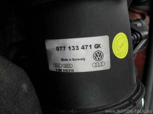

haben heute mal meine Luftmasse im 3. Gang unter Volllast auf Benzin gemessen. Dabei war der Spitzenwert rund 160g/s wobei es eigentlich rund 220g/s sein sollten. Dabei war das maximal erreichte Drehmoment rund 350Nm (Soll:400Nm) . Der LMM ist neu und "sollte" in Ordnung sein. Gibt es evlt. bekannte Fehlstellen wo er Falschluft ziehen kann? Augenscheinlich sind eigentlich keine Risse o.ä. vorhanden---irgendwie scheint aber die Luft aber anderer Meinung zu sein.

Aber der richtige ist es schon oder? Gib mal Teilenummer und MKB.

MKB ist ARS, Teilenummer muss ich am Dicken erst schauen
Die Teilenummer muss 077 133 471 G lauten.
Hab ich drin, allerdings als Austauschteil mit der "x-Endung".

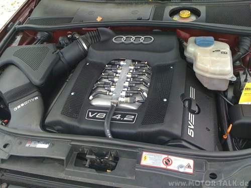

Werde wohl um ein Abdrücken nicht rum kommen :(

Wie wäre es statt einer Undichtigkeit mit einer nicht funktionierenden
Saugrohrklappen- oder Nockenwellenverstellung ?
Dann hätten wir noch das Sekundärluftsystem, wo vieleicht eins der
Kombiventile undicht ist ?

Saugrohrumschaltung funktioniert. Klappen lassen sich auch von Hand leicht bewegen, Dosen ziehen an und lassen los. Nockenwellenversteller produzieren zumindest keine Fehlermeldung, eine Verstellung ist aber von außen auch nicht erkennbar, richtig?
Die Sekundärluftanlage produziert ebenfalls keinerlei Fehlermeldungen.
Auffällig an sich ist noch, dass der Motor nicht so rund (und auch vibrationsarm) läuft wie man es einem 8 Zylinder erwarten würde. Da laufen mit meisten 4 Zylinder deutlich angenehmer. Und das auf Gas und Benzin.
Leider ist der :) keine Hilfe, den LMM testet dieser trotz gezielter Nachfrage nur im Stand....wo der Wert passt :(
