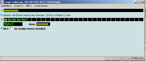

@Shanny: Ich weiss was du meinst, da gibt ein Häckchen für "Air Qualitiy Sensor build in" oder sowas, wenn ich mit der neuen VCDS Version in das Bedienteil gehe ist das aber weg, stattdessen habe ich andere Wahlmöglichkeiten. Hab mal Screens gemacht.

Habe Version 10.6 benutzt und gefunden was ich meinte. Habe zusätzlich meinen Fehler dokumentiert, da ich den Sensor noch nicht drin habe
ABER: Bei der 11.8 Beta steht was GAAAANNZ anderes.
Ja dann ist das auch endlich fertig ^^Freut mich, wenn es nun doch noch geklappt hat =P
Bildschirmfoto-2011-11-05-um-12-16-39
Bildschirmfoto-2011-11-05-um-12-20-00
Ja, so sieht es bei mir auch aus mit der "alten" VCDS Version, bei der neuen hab ich das was ich oben gepostet habe.
