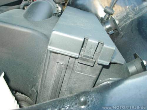

Hey Leute
Ich brauch ma eure Hilfe ! ich hab jetzt mittlerweile so oft gehört das es so Super sei, dieses kleine Rohr im Luftfilterkasten rauszunehmen (soundmäßig). Bin jetzt mal Mega neugierig und will des mal ausprobieren 😉
Ich weiß noch so in etwa wie das teil ausschaut vom letzen lufi Wechsel.
Wie mache ich des Teil ab? des doch Fest oder seh ich das falsch? muss ich den ganzen kasten dafür abbauen?

Ich hab ihn bei mir auch raus gemacht, kann aber keinen Unterschied feststellen. Wenn der Kasten so aufgebaut ist wie bei mir mußt den Luftfilterkasten ganz ausbauen. Ist aber schnell gemacht, waren nur zwei Schrauben und die Schelle am LMM.

soooooooo
hab den kasten jetzt raus war ja echt net die Welt 😁
So aber wie soll ich den trichter den da jetzt rausnehmen?
Der ist ja in dem Kasten drine ohne verschraubung
Das Teil kannst rausschieben. Viel Spass beim rausfummeln von dem Ding😁

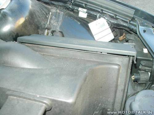

Rausschieben? also ich kann des teil bissle nach links und rechts bewgen mehr nich momentan. Da sind so Löcher und in den sind sone art Knöpfe die das Teil Halten muss ich da was machen ?
oh man Probleme über Probleme 😁
So hat zwar geklappt mit dem Trichter rausnehmen aber dann Passt das Ansaugrohr ja nicht mehr ! jedenfalls alles wieder zusammengebaut und wieder verbaut aber jetzt geht der Wagen immer sofort aus. Was ist das? geht ganz normal hört sich ganz Normal an und geht sofort wieder aus. Denke mal der bekommt wohl keine Luft oder sowas wie kann des sein? ist alles 1 zu 1 wieder zu verbaut wie es grad war. Ich glaub vom Luffi lass ich lieber die Finger das mir zu empfindlich 😁
GHrüße Marco
du hast beim rausnehmen den faltenbalg beschädigt und der zieht falschluft, so war das beim kumpel.
musst du gucken ob der faltenbalg der vom luftmassenmesser geht risse hat. was anderes kann da eigentlich nicht sein!😉

ok ok kannse dir Sparen fehler Gefunden 😁
War nicht der Falten belag direkt ! es ist ein Kabel das ein Bisschen unter dem Faltenbelag liegt und ein bischend dahinter.
Beim Öffnen des Filters muss man ja den LMM bisschen verschieben damit man an den Teppich da kommt und alles Lösen zu können.
Jedenfalls ist dieser Kabel dan rausgesprungen ! wieder drauf gesteckt und wola läuft wieder ^^ Puh Glück gehabt ! aber trozdem danke für deinen Umfangreichen Text ! wobei ich eig nix schneiden möchte oder sowas
