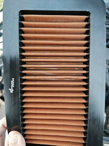

Anbei ein Vergleich vom Sprintfilter zum originalen Honda Filter (der kam erst vor 15tkm neu).
Passgenauigkeit ist nicht wirklich gut. Der Filter rutscht hin und her und wird nur durch die Nase in Position gehalten.
Ansauggeräusch minimal lauter und gefühlt untenrum etwas mehr Drehmoment (weniger Verlust durch weniger Widerstand beim Ansaugen).
Würde allerdings zukünftig im Winter immer den Papierfilter fahren, da der doch mehr auffängt und weniger Feuchtigkeit und hohen Dreckanteil durch Aufwirbelungen vom Vordermann durchgehen lässt.

Fazit nach einer Woche: Den Sprintfilter merkt man im Kleinlastbereich sehr.
Natürlich tut die kalte Luft ihr übriges, aber ich kann im Verkehr bis 50 mitschwimmen und das sehr häufig ohne einen einzigen Turbobalken zu haben.
Auch ist die Leistungsentfaltung mit 2 Turbobalken nun für ein zügiges anfahren super ausreichend. Der originale Papierfilter hat doch im Vergleich eine merkbare restriktive Rolle gespielt. Eine Leistungssteigerung habe ich jetzt nicht bemerkt, eher ein schnelleres erreichen der Regelkurve bei Vollgasfahrt.
Bin gespannt, wie der Luftmassenmesser es auf Dauer verträgt.
Brauchst Dir keine sorgen machen wegen dem LMM und wenn er doch mal irgendwie blödsinn machen sollte. mit Lauwarmenwasser vorsichtig abspülen und mit Wattestäbchen säubern, über Nacht Lufttrocken lassen und wieder einbauen. Hatte schon 2-3 R18 die Probleme mit dem LMM hatten. Nach der Prozedur misste er wieder korrekt.
