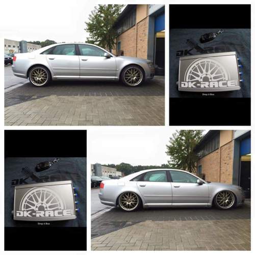

Man kann die Dämpfer an einer speziellen stelle kürzen. Und somit wird er kleiner. Dann kann man tiefer fahren und man hat den comfort noch
Oder man verbaut nur die Box. Das heisst man fährt ganz normal hoch. Und beim abstellen liegt er dann auf den Boden
@ALEX GF schrieb am 24. September 2015 um 22:31:32 Uhr:
ich habe ja bei mir zusätzlich noch einen Tank und einen kompressor verbaut. Das System steuere ich alles über die FFB.
Die Box baue ich ja selber. Baue grade einen Prototypen ist nächste woche dann werde ich es mal vorstellen

So hier mal ein kleines update. Die Box ist fertig und gleich verbaut. Das Ergebnis kann sich sehen lassen.
Fb-img-1445529401151
was soll die box kosten?
Wieviele Querlenkerbuchsen sind im Paket mit dabei? Die werden auf die Weise nicht sehr lange leben.
Tieferlegung zieht immer viele Teile in mitleidenschaft aber das weiß man ja normalerweise.
Eine gute Tieferlegung verändert schlimmstenfalls den Sturz wodurch die Reifen inennseitig stärker abnutzen.
Bei dieser Methode wird der Regelbereich welchen die Buchsen aushalten deutlich überschritten. Entweder sind sie im abgesenktem Zustand unter Spannung oder im hochgefahrenen Zustand.
Für ein Showcar eine geile Sache. Zum selten mal benutzen um "die Kumpels zu beeindrucken" noch brauchbar. Aber zum alltäglichen Betrieb....wer sich etwas derartiges einbaut sollte sich darüber im Klaren sein, dass er mit deutlich höheren Wartungskosten rechnen muss.
(Von nicht-Eintragbarkeit und Problemen, wenn man im Parkverbot steht (wohl eher liegt) wollen wir hier mal nicht reden... Falsch Parken kann dann richtig teuer werden...bzw. alleine schon parken, wenn man an den falschen Ordnungshüter gerät)
Die Box dient nur für Showzwecke im stand die gesamte Luft aus den bälgen zu lassen. Im fahrbetrieb fährt man ganz normal über seine Niveauregulierung.
Mir erschließt sich der Sinn solcher Boxen nicht?!
"Sieh mal, so sieht eine extreme Undichtigkeit im Fahrwerk aus"?? Und damit ich dir das zeigen konnte haben meine Buchsen gerade 5000 km Laufleistung gelassen 😁
Naja, wenn man es möchte, dass das Auto bei einem Treffen schön tief gelegt werden kann.... muss jeder selbst wissen, was er macht.
Die Konsequenzen sollte man dann aber auch kennen.
Vor dem Abschleppen ist man dennoch nicht sicher.... da kostet ein paar Punkte in FL, da mehr als offensichtlich ist, dass da etwas technisch verändert wurde (und nicht eintragbar ist).... mit erloschenen Betriebserlaubnis wird das dann teuer.
Wenn man es andauernd nutzt werden die Buchse aufgeben, andererseits werden diese auch beim Aufbocken verdreht und das überleben sie auch .... ist ja eine statische Belastung und keine dynamische. Gut für die Lebensdauer ist es trotzdem nicht.
