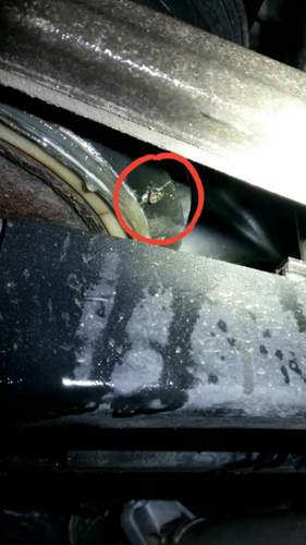

Schau dir dringend die ZusatzLuftbehälter an.
Das Phänomen kann auch auftreten wie von dir beschrieben - mal mehr mal weniger stark.

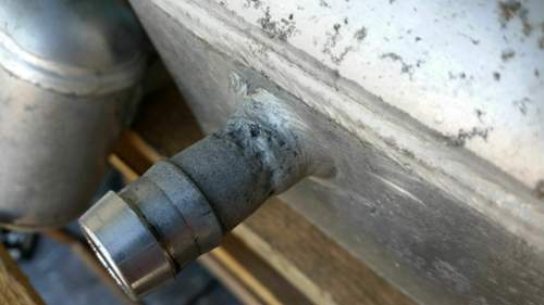

Ich habe sogar lange mit Lecksuchspray untersucht und erst nach einer halben Stunde eine Blasenbildung festgestellt.
Fakt war aber dann: der Zusatzluftbehälter war am Anschluss traditionell korrodierten.
Vorher-Nacher Bilder

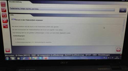

Zusatzfrage. Lassen sich diese Luftfedern auch mit der "Delphi Diagnose" entleeren, bzw. befüllen, oder ist dazu eine "Star Diagnose" zwingend erforderlich?
Leider nein
Ich würde sagen ja
Kommt vermutlich wie immer bei Delphi, auf das Baujahr an. Bei meinem 2006 geht es nicht. Da gibt es den Menüpunkt nicht.

@chruetters schrieb am 11. Januar 2020 um 17:54:00 Uhr:
Ich habe diesen Menüpunkt bei meinem 2004er leider auch nicht.
