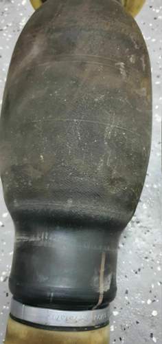

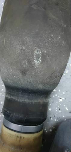

Bei mir waren es die Luftbalge.
Die feinen Risse waren mit dem Auge nicht erkennbar und auch beim Seifenwasser-Test konnte ich diese auch nicht wirklich sehen.

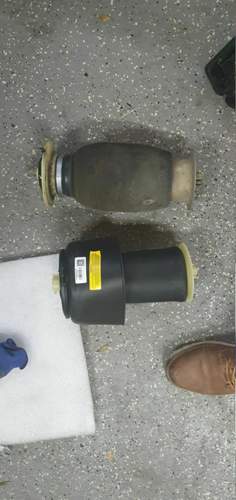

So es ist vollbracht. Luftbalg gewechselt. Sicherung habe ich drin gelassen, hat ohne Probleme funktioniert.
Gedauert hat das ganze etwa eine 30 Minuten.
Bedenke das der neue Balg viel strammer ist und der alte halt schon durch ist. Tauschen den anderen so schnell wie möglich
Der andere wird gewechselt, sobald er da ist
Heißt… Holzfällermethode? Plattgestochen?
@steffmaster78 schrieb am 4. November 2021 um 19:33:51 Uhr:
@golf3jubi schrieb am 4. November 2021 um 19:23:32 Uhr:
😁 ne, die Luft war ja bereits draußen. Hab dann den Dicken nicht mehr gestartet, somit war der Balg komplett leer.
