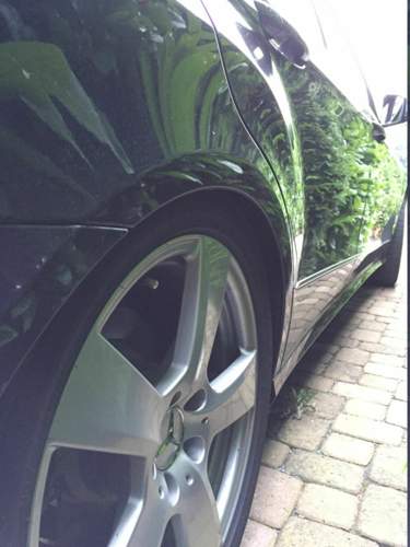

nachdem ich nun vom w210 e320 t 4matic (modelljahr 2000) auf 'nen w212 e350 t 4matic (modelljahr 2010) mit 200 kw gewechselt bin, taucht doch die eine oder andere frage auf.
was mich irritiert ist, dass die luftfederung hinten doch bei kälte (so um den gefrierpunkt) über nacht immer wieder absackt – aber leider ließ sich das in der werkstatt nicht reproduzieren: wohl der berühmte vorführeffekt.
das absenken tritt nicht reproduzierbar auf, aber eben doch immer wieder…
manchmal ist am nächsten morgen alles okay, und nichts hat sich abgesenkt, manchmal aber sackt er ab bis ganz nach unten, bis zum anschlag – dann zeigt er auch die meldung, dass das fahrzeug sich anheben würde, und man noch nicht losfahren solle; sackt er nur ein bisschen ab, dann erscheint diese meldung nicht.
die bilder beeindruckten den freundlichen nicht (er könne eben nichts aus dem fehlerspeicher auslesen!) – und er zeigte mir ein schreiben, wo mb auflistete, dass das eben passieren könne, es aber keine erklärung dafür gibt; ich müsse eben damit leben.
natürlich, wenn ich losfahre, hebt der wagen sich hinten gleich wieder an, dennoch ist das ein komisches gefühl…

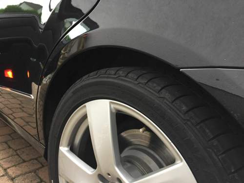

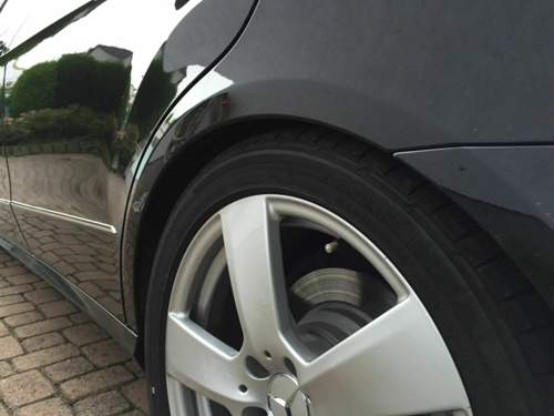

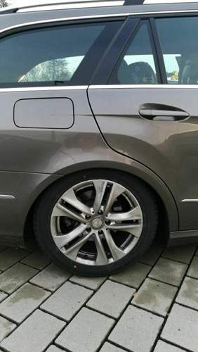

So wie es aussieht ist bei mir auch was n.i.o. schaut mal die bilder an. Rechts hinten nach ca. 8std komplett unten und links OK. Hab auch allerdings immer wenn er gestanden hat au h noch klappern klopfen hinten rechts. Hattet ihr auch Nebengeräusche bei Bodenwellen oder ähnliches als die Luftfederung defekt war??

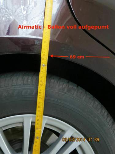

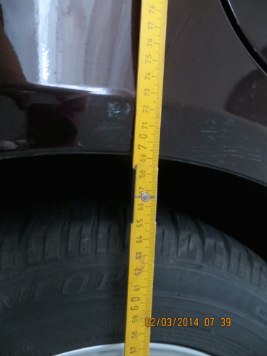

Nimm dir einen Zollstock zur Hand - damit hast du am Fahrtende (Motor läuft noch) den oberen Wert.
Alles abgeschaltet - sackt der Wagen bei leichter Undichtheit tägl. etwa 2 cm ab ... somit in 4 Tagen
4 x 2cm hat er den unteren Anschlag erreicht = 4x2 =8 cm
Diff. zw. min & max liegt bei 8 cm.
p.s.: größere Schäden (Undichtheiten) lassen den gesamten Hub bereits nach einer Nacht verursachen.

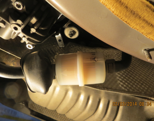

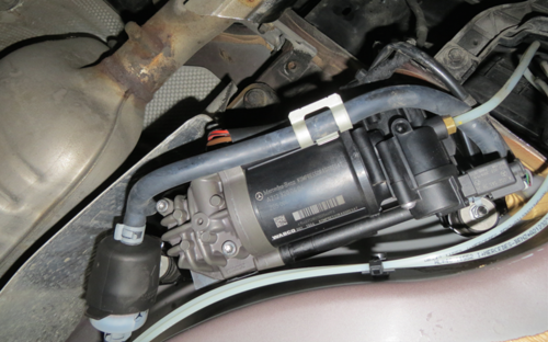

Bei größeren Undichtigkeiten nicht zu lange mit der Problembeseitigung warten, der Kompressor ist nicht für Dauerbetrieb ausgelegt.
@joerg_2,
hats richtig beschrieben, denn wenn die Luft bei der Airmatic- Regelung nicht über den Kompressor rückwärts nur ausschließlich über die im Kompressor integrierte Trockner-Patrone geführt wird versottet diese und kann im Winter noch eingefrieren.
Das gesamte 4 mm Plaste-Schlauchsystem kann mind. an 10 mögl. Stellen "abpfeifen" ... es muß nicht zwingend der 500 € Airmatic-Ballon defekt sein.

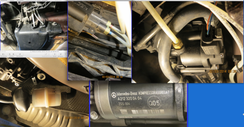

Hallo Pahul, werde mal versuchen morgen den Dicken auf die Bühne mal zu bekomme und mit Lecksuchspray Schritt für Schritt mich durcharbeiten. Ist der Schlauch innen oder außen 4mm ??? Oder gibts die beim 🙂 für kleines Geld ?
Gute Idee - kannst auch Spüli oder FIT nehmen fast unverdünnt.
Die 4 mm Plasteschläuche (außen) sind von MB beschriftet, wenn Undichtheiten oder Bruchstellen vorh. sein sollten nimm am besten die Originalen.
Plaste Abdeckung vorher abbauen ...
