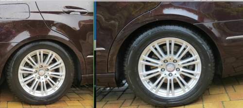

nachdem ich nun vom w210 e320 t 4matic (modelljahr 2000) auf 'nen w212 e350 t 4matic (modelljahr 2010) mit 200 kw gewechselt bin, taucht doch die eine oder andere frage auf.
was mich irritiert ist, dass die luftfederung hinten doch bei kälte (so um den gefrierpunkt) über nacht immer wieder absackt – aber leider ließ sich das in der werkstatt nicht reproduzieren: wohl der berühmte vorführeffekt.
das absenken tritt nicht reproduzierbar auf, aber eben doch immer wieder…
manchmal ist am nächsten morgen alles okay, und nichts hat sich abgesenkt, manchmal aber sackt er ab bis ganz nach unten, bis zum anschlag – dann zeigt er auch die meldung, dass das fahrzeug sich anheben würde, und man noch nicht losfahren solle; sackt er nur ein bisschen ab, dann erscheint diese meldung nicht.
die bilder beeindruckten den freundlichen nicht (er könne eben nichts aus dem fehlerspeicher auslesen!) – und er zeigte mir ein schreiben, wo mb auflistete, dass das eben passieren könne, es aber keine erklärung dafür gibt; ich müsse eben damit leben.
natürlich, wenn ich losfahre, hebt der wagen sich hinten gleich wieder an, dennoch ist das ein komisches gefühl…
haben andere hier ähnliche erfahrungen?

Der Kompressor ist auch nur für Kurzzeitbetrieb ausgelegt. Die komprimierte Luft darf auch keinesfalls irgendwo entweichen, sondern wird zwingend rückwärts über die Entfeuchter-Patrone ausgeblasen - damit wird diese weitgehend regeneriert bzw. getrocknet.
Mit zunehmenden Undichtheiten, wird die Patrone immer nasser und Wasseranteile werden ins System gepumpt. Bei Frostgraden sind dann die nächsten Probleme sowieso vorprogrammiert.
p.s.:
li. Foto undichter Ballon =62 cm
re. Foto noch dichter Ballon = 67 cm

Hatte ich bei meinem, EZ 01/11 auch. Faltenbälge waren undicht. Offenbar als Kinderkrankheit bei dieser Serie bekannt, meldet neuerdings schon wieder eine Störung der Airmatik. Auch bei Mercedes gibt es sogenannte "Montagsautos"

Nein das ist nicht in Ordnung und Dein Mercedes Händler sollte das auch wissen. Die Airmatic wurde geändert und seit 8/2012 stehen auch andere Federbeine für deinen W212 zur Verfügung die bei Kunden sie eine Beanstandung haben, so auch bei mir kostenlos getauscht werden. Danach sollte da alles wieder stramm sein. Das System muss dicht sein, ansonsten stimmt dort etwas nicht ! (Punkt)
