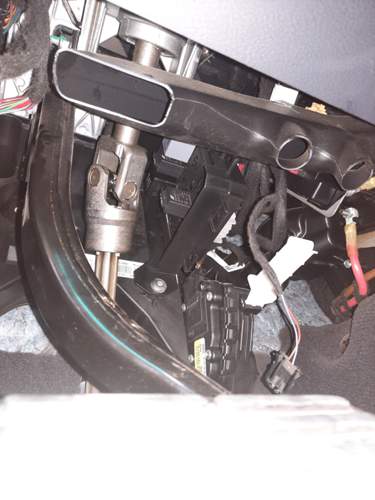

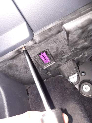

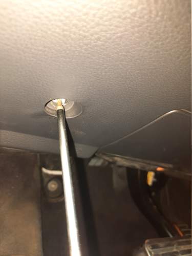

So ich bin jetzt immernoch nicht weiter. Wie bekommt man denn sie Bekleidung unterm Lenkrad ab? Die Schrauben hab ich gelöst. Aber ich will auch nix kaputt machen
Heute hatte ich Zeit alles auseinander zu popeln. Sind im Grunde nur 4 Schrauben, dann wird die untere Abdeckung nach vorn rausgezogen. Lampe und Diagnose Stecker ausklipsen und das Relais sitzt über dem Gelenk der Lenkstange. Ist machbar. Hatte das neue Relais eingesteckt und von Comfort auf Sport geschaltet, ging nicht. Wieder das alte rein ging auch nicht. Bis ich dann mal die Tür zu gemacht habe, dann ging es mit dem alten. Neues wieder rein und das funktioniert jetzt auch.
Bilder für Selbermacher anbei
Es ist das Relais 645 auf Bild 3. Etwas ranzoomen, dann sieht man es.
