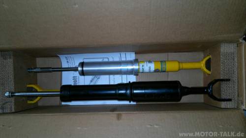

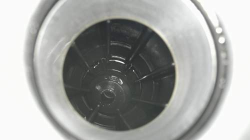

Hallo Leute,
war wohl wieder mal Testkarnickel ...🙁
Habe nochmals Vorne alles zerlegen dürfen; die Bilstein-Stossdämpfer haben nach 5 Monaten schlapp gemacht!!!
Arnoth-Luftfedern funktionieren noch Top.
Nach dem Zerlegen lief mir grünliches Dämpferöl entgegen ... eine relativ grosse Lache Öl musste nicht nur vom Boden sondern auch irgendwie aus den Luftfedern entfernt werden; um die Luftfedern nich zu meschanisch zu beschädigen habe ich mit Papier von einer Kückenrolle das Öl austupft ... eine schöne entspannende Prozedeure 😁
Ich hoffe nur das Öl richtet nicht im Luft-System (Kompressor, Ventilblock etc. ) einen Schaden an.
Die Ersatzdämpfer wurden zwar sehr schnell geliefert, aber ich werde klären, ob hier nicht der Hersteller / Lieferant zur Kasse gebeten werden kann. nach 5 Monaten so eine Sauerei deutet auf einen Konstuktionsfehler oder massives Qulitätsproblem hin.
Würde nur gerne wissen ob andere auch mit den Bilstein-Dämpfern Probleme haben.. Losgegangen ist es rechts mit einem leichten Poltern beim Überfahren eines Kanaldeckels, dann Rechts merklicher Dämpferverlust. Die Karosserie begann rechts zu Schwangen... dann 3-4 Wochen später auch Links!
Mir ist das noch nie untegekommen .. ich hätte ja nichts gesagt, wenn nach 5 Jahren wie bei den Originaldämpfern die Teile defekt gehen...
Was mich interessieren würde, halten die Dämpfer das Fahren nicht aus oder wenn der Wagen auf der Hebebühne steht ...😕
Hier ein paar Bilder; bin gespannt wie Arnodt / Bilstein reagieren ...

hallo,hatte dasselbe problem vorne links klopfende geräusche .....war auch der bilstein dämpfer .........verlor auch oel.....hab sofort austausch
bekommen ...........naja nun mal schauen wie das weitergeht ist jetzt zwei tage her..........
mit den luftfedern bin ich sehr zufrieden.........

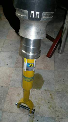

ich denke Bilstein macht es wie viele andere Firmen .. mal schnell was auflegen und testen tun die Kunden. Vermutlich ist es eine Kleinserie und da rentiert sich ein Versuch mit Fahrzeug nicht. Ich vermute die 9Bar Aussenruck durch die Luftfeder selbst und der Druck beim starken Einfedern unseres Renn-Bollliden-Geländewagens wurden falsch bestimmt, sodaß die Kolbenstangen-Dichtung schlapp macht; ggf. liegt auch ein banaler Materialfehler vor - vermute mal dass Temperaturen unter 5 Grad die Dichtungen nicht aushalten in Kombination mit der üblichen Belastung.
Ich bin definitiv nicht der Meinung, dass ich den Murx kostenlos hinnehme. Bilstein ist bei anderen Fahrzeugherstellern Serienausstatter und ist durchaus in der Lage auch für den Teilemarkt qualitativ hochwertige Teile auch für "Sonderfahrzeuge" zu fertigen!
Auffalend ist die Bilstein sind schächer vom Außendurchmesser, der Dämpferzylinder ist kürzer, und die Kapselung oben wo die Kolbenstange aus dem Zylinder kommt fehlt im Vergleich zum schwarzen Original-Dampfer ...hier ist zwar ein O-Ring aber ein ca. 3cm tiefer Freiraumim Zylinder ... Sinn ist mir nicht klar... 😕
Mal sehn wie sich die anbahnenden Diskussionen mit Arnoth und Bilstein entwicklen...😁

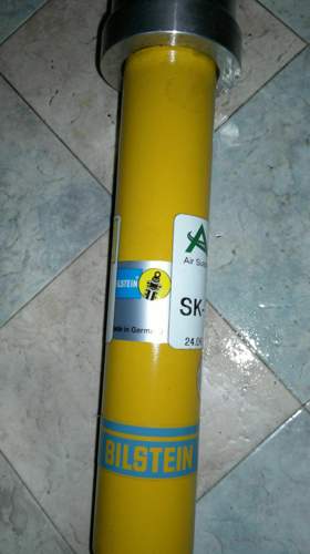

Stimmt leider nicht ... Dieses Märchen wollte mir der Bilstein Support auch schon mal auftischen ...siehe Aufkleber auf den Dämpfern ...
--> MADE in Germany --> ASSEMBLED in USA ...
also Deutscher Bilstein Schrott , da muss man mal die AMIs in Schutz nehmen ...
