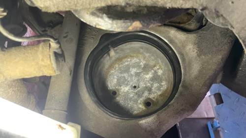

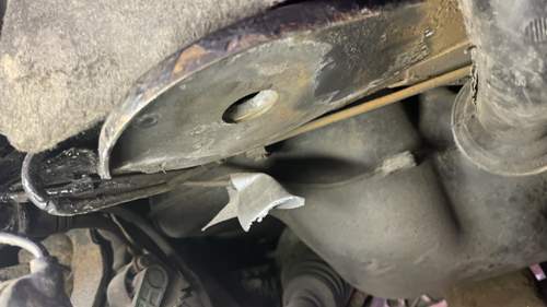

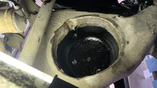

Im Anhang einfach ein paar Bilder, wie ich vorgegangen bin.
Ohne hebebühne geht, aber naja. Vor allem wenn man alleine arbeitet, muss man kreativ werden.
Luft abgelassen mit vcds, alten balg rausgepresst, mit stabschleifer und nadelentroster wirklich grundgereinigt.
Alles mit Unterbodenschutz behandelt, Balg gefaltet mit kabelbinder, eingeschmiert mit fett und rein damit.
Mit gewindestange und kontermutter in position gezogen und dabei korrekten sitz des dichtrings geprüft.

Dichtungsring anprobe
Rost abgeschliffen mit stabschleifer
Alu oxidation vermeiden
